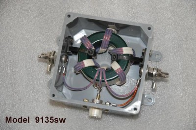

这个9:1巴伦不错,但是我看不清怎么绕线的,请指点。 [复制链接]

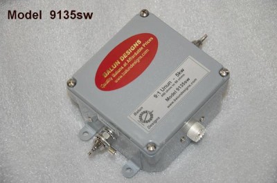

这种9:1巴伦的外部图,个人觉得做工比较好,细致、工整。
巴伦内部图,我看不清绕线方向情况。

这个balun为何同轴外皮连接到了平衡输入的一端?这样岂不是无法做到平衡输入了吗?
9:1倒是很简单就是三圈取一圈馈电,圈数比3:1阻抗比为9:1,只是这种结构要破坏平衡输入,除非这是一个不平衡到不平衡9:1阻抗变换器才能说得通。

刚注意到外壳的字这个是Unun而不是您说的Balun,那就对了,这个本来就不是平衡输入的,不能叫Balun(巴伦)。
注意:Balun是Bal+un组成的合并词语,意为平衡(Balance)转不平衡(unbalance)器件。
上面的器件写的很清楚是Unun,意为不平衡(Unbalance)转不平衡(unbalance)器件,这可能用于端馈的GP或长线等天线。

我也感觉很奇怪啊。
里面大有学问啊

BD4OS:刚注意到外壳的字这个是Unun而不是您说的Balun,那就对了,这个本来就不是平衡输入的,不能叫Balun(巴伦)。
.. (2014-02-12 20:53)
是的, 给断馈长线用的
