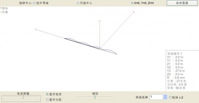

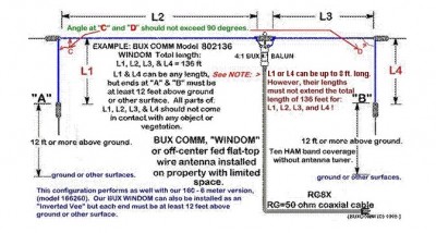

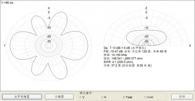

淘宝上买来的温顿天线, 经过多次调整(只是安装位置,角度的调整, 未修剪)配合天调,可以在所有的业余波段工作,现在的问题是收发效果严重不对等, 发射很好, 接收很差,SSB省内的通联,对方报过来59,我却连对方的呼号都抄不清楚,所以想进行以下改造:
1.原来两阵子长度分别为6.75米和13.5米,拟将短振子加长至27米。
2.受场地限制,仍然倒V架设,高度8米不变,但夹角会变大。
哪位大侠有天线分析软件帮我算算,接收效果能提高多少?

只看该作者 4楼 发表于: 2014-02-11

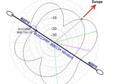

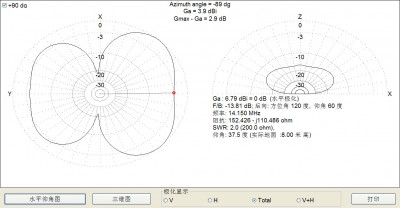

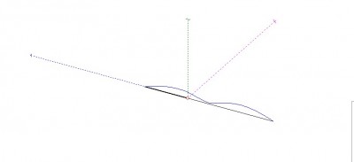

我帮你看了看水平架设的,没有看倒V的,懒。
不过好像是振子走向的方向,辐射强度较高,你试试。
我用的200欧基准阻抗,得用1:4巴伦。
上面是未加长
下面是加长之后
仅供参考

BD8SZ:您的说法和bh4jvk 是不是不一样呀? 他说的传播方向应该和走线方向垂直呀

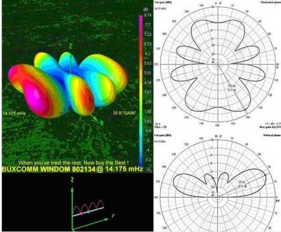

你这个的原因,不是你的天线的原因,
关键的原因是对方的天线,省内越距了,
因此你收不到
温盾天线的方向图是一个圆形,方向性不强,对天也有发射
因此对方收你才比较好
你了解下对方是什么天线

温顿天线就是一个妥协,不要幻想能有多强,dipole 的增益是2.13dbi,一般yagi是5到8dBi,温顿是负增益。你将yagi对比dipole对比温顿,你就知道温顿有多弱
