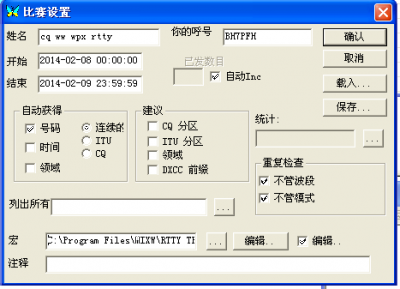

    顺便请教一下, MixW里面的<NRS>怎么才能自动+1呀? 手工改的, 好累,最后发现还有3个重
复了。

没有玩MIXW,但估计是有比赛模式可选的,选了比赛模式,就可以自动累加序号了

i 在 自动Inc 和自动获得号码那里打钩就OK
老外编写的MIWX比赛设置
MIXW 比赛设置 mixw 软件比赛设置.doc (451 K) 下载次数:20

谢谢BH7PFH, 仔细学习了一下, 非常感谢!
