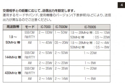

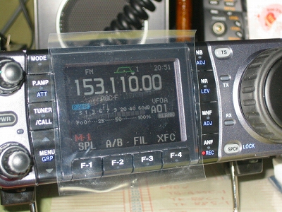

春节让朋友从日本购得本土IC-7000,到家后立马上功率计测试U/V功率正常,HF在SSB模式下只能出20W,其他模式功率均正常。还有V段频率被限制在144-146。求高手支招!!!
VY73 ! BD4SCU
呼号:BD4SCU
只看该作者 1楼 发表于: 2014-02-09
IC-7000S机是改不了50W 7000M机和100W的7000机型的

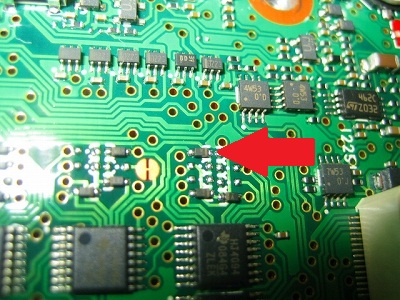

日本本土鸡,据说要换cpu才
只看该作者 4楼 发表于: 2014-02-09
手米驻极体讲究的话也可以换 这个论坛里有很多资料可以参考。
S改M和普通机 日本有第三方可以改制,换主板 大约需要1w日币左右

我确定功放是没阉割的,因为HF段CW可以出100W。

用另一台99新的TK-90测量了,SSB一个样,基本上确定是功率计的原因了。窜了大红点读数在90w上下,机器没问题。
在此谢谢帮助我的弟兄们!祝新年快乐!
