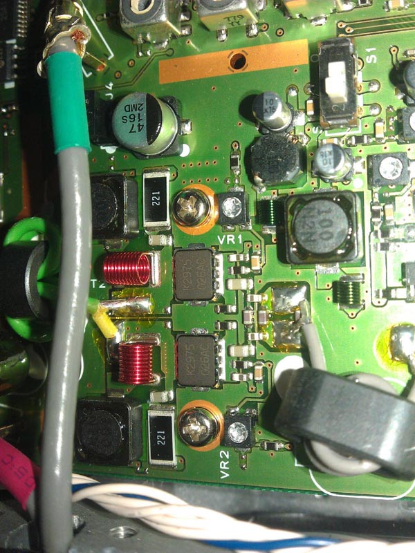

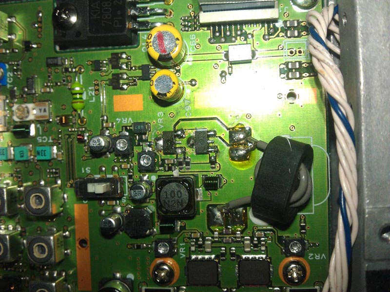

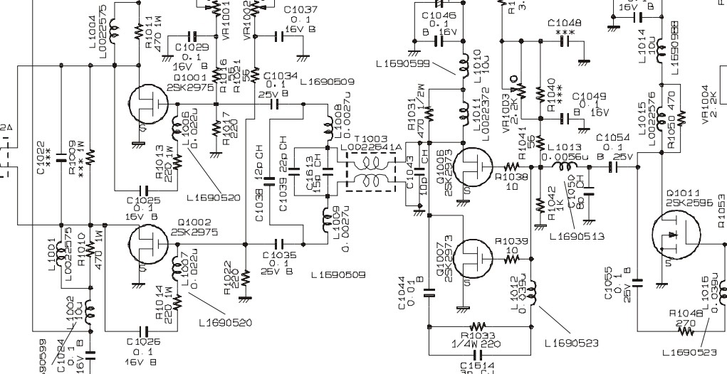

受某HAM委托维修一台FT-857,故障表现是短波+UV都没有功率,接收正常,发射状态,在旁边的机器可以收到弱信号,说明故障在混频电路以后,这样的故障好修,用示波器一级一级测量即可,由于春节仪器设备都不在家,所以采取简单方法,旁边开一部电台,然后用镊子一级一级碰触每一级即可,碰触到第一级放大2SK2973的时候,输入端碰触,旁边的机器有信号,输出端没有信号了,说明就在这一级放大,用万用表测量管子在发射状态没有偏置电压,但偏执电压部分没有问题,测量管子已经击穿,把偏执电压对地短路了,拆下管子测量偏执电压正常了,马上淘宝购买管子2SK2973,这个管子耐压低,所以电压过高容易损坏,后期的FT-857D就换用RD01MUS1了。

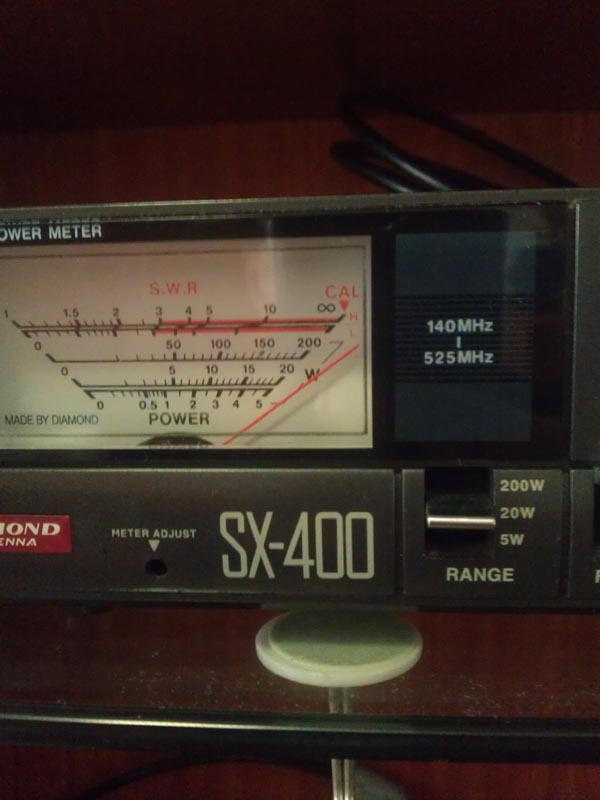

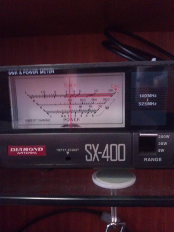

管子到了以后换上,电流稍微大了点,但还是没有功率,短波和UV都没有功率,但SSB讲话电流可以摆动一点,继续测量发现HF和UV的末级放大管都损坏,家里有UV的管子,换上后,测量UV正常,V段正好50W,U段22W。
离线BG4IGX
7474
只看该作者 2楼 发表于: 2014-02-01

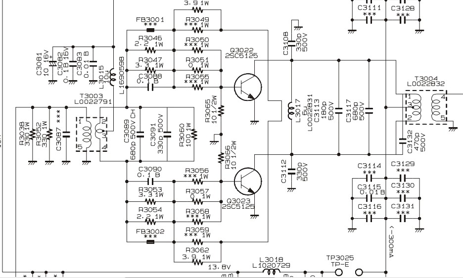

然后继续购买短波管子2SC5125,后期的FT-857D改为2SC2782了,后面的就简单了,更换管子,开机测量短波105W,OK,收工,然后做了几个QSO,一切正常,这个春节总算有点事情做,要不多无聊,喜欢修机器的乐趣,和DIY的乐趣一样。

这台机器损坏的原因是,机主用的U段天线是车载苗子,然后放在桌子上,靠近电源,因为是普通开关电源,发射影响了开关电源的输出,导致电压升高而烧坏管子。
