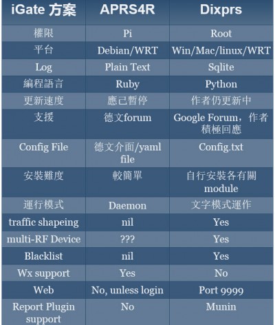

iGate进阶 APRS4R vs Dixprs 比较 转自vr2xkp

这个看着不错

确实不错 准备
