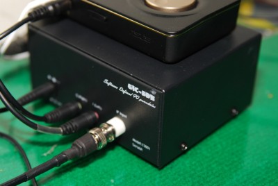

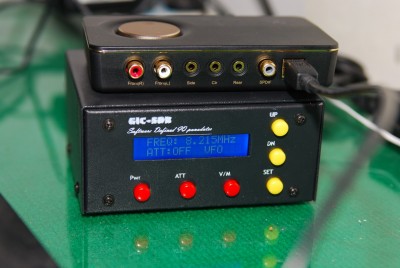

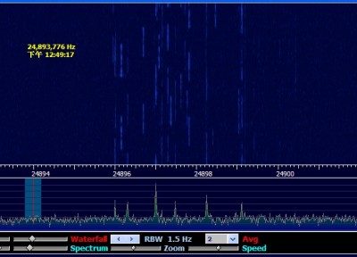

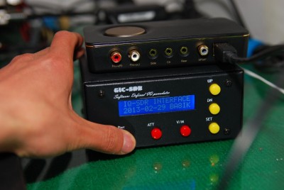

GIC是三位大神的呼号,取其中一位字母。
这个是把中频转换为IQ信号的东西,得装备一个声卡,至于什么声卡,反正内置声卡也可以玩的。
暂时没有发现明显不足,使用很上手,到手之后可能就要校正一下偏移即可。
打开ASIO,U7延迟还好。

U7输入还是真够宽的
听音乐也可以吧
打开asio延迟就灰常小了
可以忽略不计了

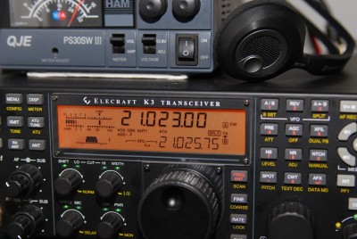

你的电源对不起k3啊
19009
只看该作者 5楼 发表于: 2014-01-28
回 东莞刘伟 的帖子
东莞刘伟:你的电源对不起k3啊 (2014-01-28 21:37)
用这个老电源已经3年多了。。从来没有让我操心过

这个电源是很好的!用k3的基本都是这个电源!

外壳字印刷的太有失水准了。必须返工

感觉和我的Babel Fish类似,有更具体的介绍吗?

回sba,这个有点类似,不过得自备声卡,您的集成了声卡,这个原型是LP-PAN,只是增加了DDS,让IF可以调节,目前版本能到13MHz,后期能到75MHz;
回srq,就是国产老婆盘。

用SI570不是更简单。。。。。。。

只看该作者 16楼 发表于: 2014-01-29

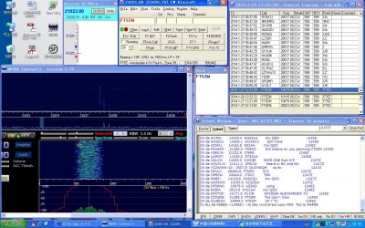

FT5ZM的12米追随者

我要看PCB,我要看PCB。脱了,我要看!

没有详细的sdr效果图啊?
