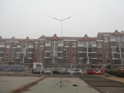

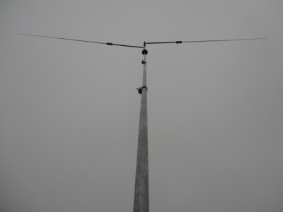

论坛上看到用三脚架支撑正V的,我想用它来支撑垂直GP,5米长,不知三脚架哪里能找到?
离线BD5UYW
4657
只看该作者 1楼 发表于: 2014-01-25
油画写生三脚架,铝合金的,有吊压勾的,可以吊5公斤水来压低重心,整副估计一二公斤,我有一副,试过强度,钓鱼杆天线ok。

垂直GP,临时使用的话用5米拉杆就好了。相机脚架固定PAC-12底座。超级方便便携

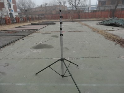

我的支撑杆

bg3adh:我的支撑杆
[图片] (2014-01-28 00:15)
新年好!
这是成品还是DIY的?

只看该作者 18楼 发表于: 2014-02-03
新年好。是成品

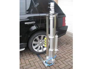

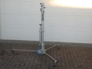

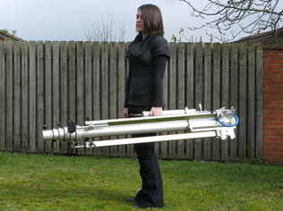

只看该作者 19楼 发表于: 2014-02-05
http://www.totalmastsolutions.com/products/lightweight-portable-mast-range.html
