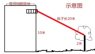

40m半波20m一个波长

我试过21米长的,斜拉不如倒v架设效果好,不知是不是个案。

下端2米低一点

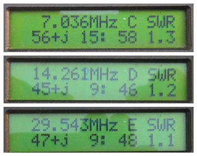

试验一:天分测试与上机发射不一致。
    天分调后上机,小功率驻波小,加功率后驻波大增。
而上机直接调整到位后,功率大小驻波变化微小。上
机调好后,再用天分测试,驻波达2.4。
    当然,天分测试也非一无所用,可知微功率时天线
的基本状况。
                                                      (仅供参考)

用的什么天分?
mini SW2013      BA6300

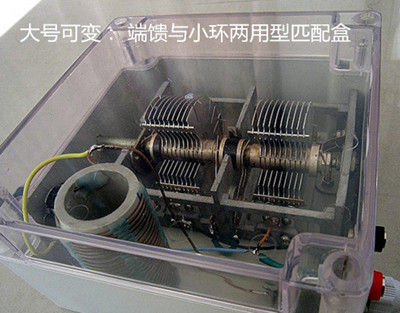

试验二:防雷钢筋接地有问题。
      将屋顶的防雷钢筋作为接地点很方便,上机后驻波调整到位,40
米段工作也正常,但发现20及10米段底噪出奇的低,且发射异常。
     分析时,突想起地网长度一般为1/4波长的常规概念,判断可能是
防雷地网跨度大,对40米段无所谓,而20米等波段就显得过长。于是,
试将约10米长电线代之,症状减弱,再对折成5米,症状消失。
      当然,拖根线的办法仅为试验,还要设法考究些。
                                                                               (仅供参考)
离线bg5cmp
92
只看该作者 17楼 发表于: 2014-01-29
回 bd3mv 的帖子
bd3mv:同问!想看看匹配盒的详情 (2014-01-26 22:37)
匹配盒很简单,可变 线圈 波段开关各一,L型接法,可以做得很小巧。但为下步做小环天线,可变买个片距大一点的,所以显得大了。便宜,仅化50-60元。一点点钱试验两副天线,值!
