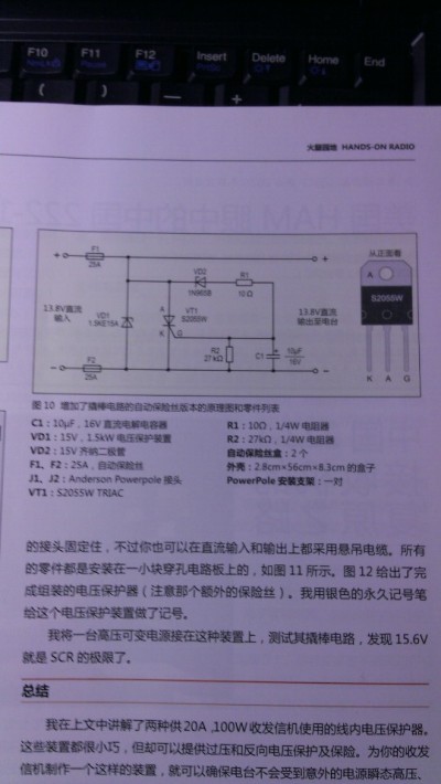

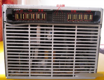

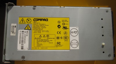

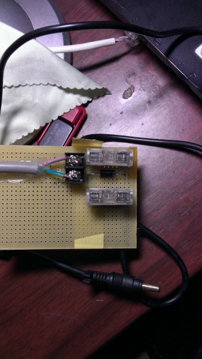

有一台服务器上拆下来的康柏开关电源,其输出电压有:+12V/34A  +5V36A +3.3V40A所标电流值均为最大值。
现想把它做短波电台电源。为了检验其做短波电台电源的带载能力、电压稳定度和对电台的干扰性,做了一次试用,在用优利德数字电压表监控输出电压,在14.270频点上用驻波功率表测得电台输出功率为120W做了一次QSO其电压降为-0.01V,其带载能力和稳压效果感觉非常好,电台的背景噪音和使用线性电源没有别,整体来说使用效果非常好。

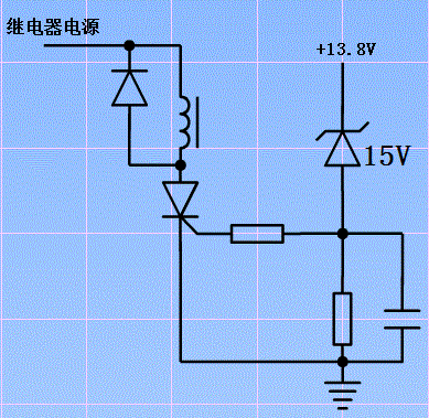

现在唯一担心的就是电源过压保护的问题(其实像这种电源各种保护功能都应当很完善了),现在问题来了:在不破坏原电原结构的情况下,可否在电源输出端加一过压保护电路,我的初步想法是用15V稳压管加可控硅和继电器来做保护,当输出电压超过15V时稳压管击穿导通触发可控硅导通继电器吸合切断电源的控制脚使电源停止工作。
不知我的想法可行不,请各位给予多多指导。

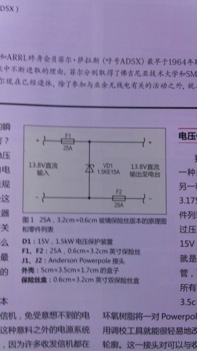

楼主可以看下
这个可以吧,电子制作2013年9期有介绍的,我也做了一下
施瑜*BG4DIB*

回 shiyu 的帖子
shiyu:这个可以吧,电子制作2013年9期有介绍的,我也做了一下[图片] (2014-01-19 22:21)
你好,能否具体介绍一线或给看一下全文,谢谢!

不建议用电脑电源改制短波通讯用电源。UV用还可以。
两种产品对电源的要求不同,干扰泄露要求也不一样。你可以拆一个专业的通讯开关电源看,结构和普通开关电源绝对不一样。通讯电源滤波回路很讲究的。
用服务器电源还有点麻烦,就是里面有很多检测线,需要主板监控配合,保证安全。对一般爱好者来说改制难度偏大。
