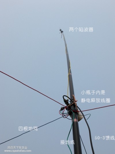

阅读关于天线的网页时,在《方便小巧的短波三波段垂直天线》文中看到楼主说“垂直天线接收低(底)噪大,通过静电释放线圈和接大地的措施,大大减轻”。
我不明白“静电释放线圈”是个什么东西?能否给介绍一下?
谢谢!!!

垂直天线的优点:
1)仰角很低,对远程DX电台通联有利,香港HAM的说GP天线在手,整个地球都在你手中;
2)占地很小,地网的走线不像倒V那样要求高,在楼顶架设时,完全可以按照楼顶的地势来布置,这些可以尽量走的很隐僻。
3)原来说垂直天线接收低噪大,通过静电释放线圈和接大地的措施,大大减轻。反而可以说接收性能更加优良,因为垂直天线没有方向性,能接收来自360°的信号。
4)在野外,一个人架设倒V是很困难的,但是一个架设垂直天线确实悠闲自得。

只看该作者 1楼 发表于: 2014-01-17
就是在主杆底部对地的一个电感线圈而已.
早期R8就装有,后改成一个电阻.
离线bg2rah
7065
只看该作者 2楼 发表于: 2014-01-17
对于短波信号相当于开路,对于直流电压相当于短路,把天线产生的直流电压释放到大地

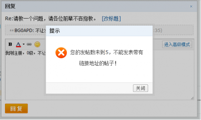

不让发带连接的帖子?
http://www.mods.dk/

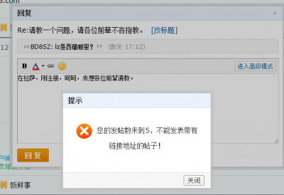

lz是西藏哪里?
离线bg0ha
26
只看该作者 6楼 发表于: 2014-01-18
回 BG0APD 的帖子
不让发带连接的帖子?
我刚注册,0级,不让发。呵呵
离线bg0ha
26
只看该作者 7楼 发表于: 2014-01-18
回 BD8SZ 的帖子
lz是西藏哪里?
在拉萨,刚注册,呵呵,来想各位前辈请教。
糟糕透了,前辈的昵称带有链接,也不让发,高了半天才明白,这是网站的原因!
