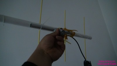

本人前几天在淘宝淘到几只减速电机,今天早起大概构思了一下,做了一个简单的旋转器。也不算是成品,只是一个简单的思路吧。可怜的天线因为从窗外拆下来之后还受了点内伤。大家凑合看。

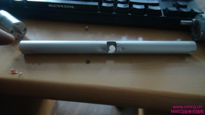

做这个东西 需要一块铝管。
这是我今天早晨在破烂堆里翻出来的。不是外面,是家里有一些DIY的余料。
下面用钢锯开一个方孔,下面用电钻打一个圆孔。

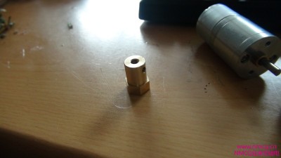

孔打好了,找一个联轴器。
这个黄色的就是联轴器,原理就是用它套在电机的轴上,然后用侧面螺丝拧紧。
把联轴器放在提前开好的方孔里。因为联轴器上面是6边形刚好可以卡在方孔里。

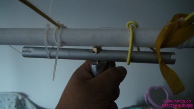

由于铝管比较长。所以还得请出看家武器才能拧到侧面的螺丝
最后的成品,大概就是下面图的这个样子。由于家里没有管子抱箍 所以为了掩饰大概绑了一下。有点丑。
全程是我自己用三脚架拍摄的。稍后我上传个使用效果的视频。拍的不好大家见笑。

需要锁定机构
