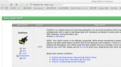

首先我們需要一個osx上可使用的serial terminal軟體,我選擇的軟體為 “CoolTerm”
http://freeware.the-meiers.org/#CoolTerm

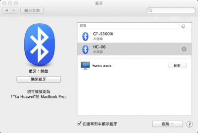

再來開啟OSX中的藍牙,
並且配對51TNC車台版,我電腦中顯示的為 HC-06,預設配對密碼為 “1234”

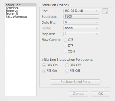

下一步可開啟 CoolTerm (或熟悉的其他serial terminal軟體),
選 connection -> options 出現設定視窗,在Port中選擇剛才配對的 HC-06 DevB, Baudrate設定為 9600,其他照原設定,按 OK確認。

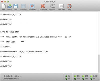

在CoolTerm的主視窗中,點connect 連接51TNC車台版:
若成功,則主程式畫面的 RTS和 DTR和 DCD會亮起,同時 51TNC車台版的 STU會持續亮,不再閃爍。

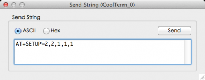

再來點 Connection -> Send String 會跳出輸出指令的視窗:
最後可參考馬工51TNC車台版的設定說明書中的指令設定,記得最後要加上Enter空一行,再按Send送出。
可在主視窗檢視更改的設定:
最後設定完再按Disconnect即可。
