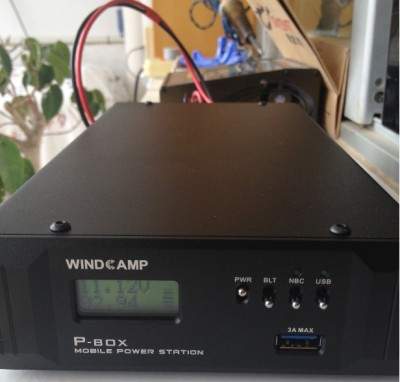

      对P-BOX移动电力站首发15台召回处理的通知
      感谢朋友们P-BOX移动电力站的支持与厚爱。
      首批发货的P-BOX因我们工作失误,将其均衡电路里的一只SMT开关三极管型号用错,此举导致的后果是在P-BOX常态下(包括关机状态下)会产生一个几十毫安的电流消耗,因均衡电路一直导通,长时间的放置会导致电芯过放电,潜在危害很大。
      此次事故的确是由于我们工作失误造成的,希望能够得到朋友们的谅解,同时对于已经发出的问题P-BOX将召回进行更换三极管的工作。细则如下:
      1、涉及的问题P-BOX为2014年4月3日至2014年4月17日之间发货的产品,共计15台,机身序列号如下:
WPB2V10001,WPB2V10002,WPB2V10003,WPB2V10004,WPB2V10005,WPB2V10007,WPB2V1000,WPB2V10008,WPB2V10009,WPB2V10010,WPB2V10011,WPB2V10012,WPB2V10013,WPB2V10014,WPB2V10015,WPB2V10016。
      2、如上问题P-BOX将以电话方式直接联系机主。
      3、请如上机主按照我们提供的收货地址,将P-BOX主机发回(不需要其他周边配件)。
      4、发货请直接选用顺丰速运,运费到付。并特别跟顺丰收件员说明发陆运,锂电池不能发航空。
      5、收货后我们将在两个工作日内处理测试完成,并由顺丰陆运返还给客户,往返运费由我们负责。
      6、小弟于4月28日至30日期间有外出活动,期间不能正常收件,请诸位用户以顺丰陆运2天左右的派件时效估算,尽量避开在此期间发件。
      未尽事宜,请通过论坛跟帖、站内信、淘宝旺旺等进一步联系。
      老男孩创意科技工作室 2014年4月25日

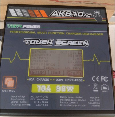

我也定了一个,外加一个AK-610AC
又花了2K多

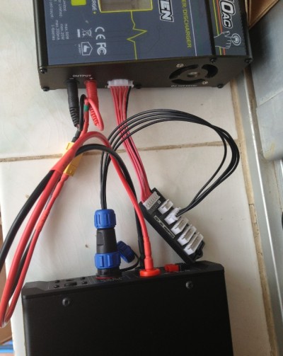

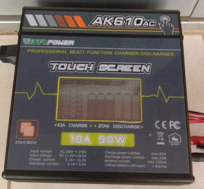

离线bd8uk
11675
只看该作者 297楼 发表于: 2014-04-27
回 BH7OJ 的帖子
BH7OJ:我也定了一个,外加一个AK-610AC[表情]
又花了2K多[表情]  (2014-04-27 17:39)
欢迎加入折腾一族!
AK-610AC很好用,充3S电池时最大可以有8A的电流输出哦!
