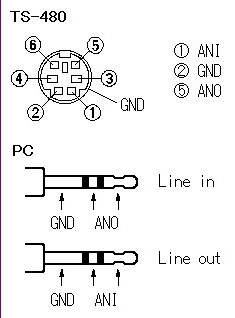

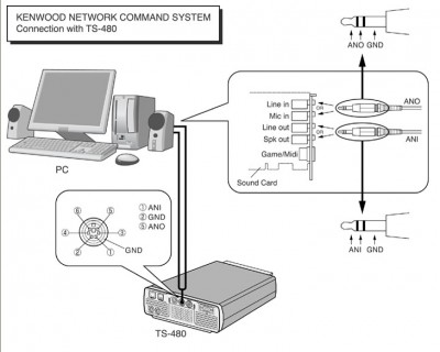

ARHP-10控制软件里有说明
离线BG4HXG
610
只看该作者 19楼 发表于: 2014-02-01
回 BG4HXG 的帖子
BG4HXG:
ARHP-10控制软件里有说明
ARHP-10控制软件里有说明,串口线+
