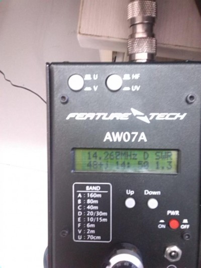

楼顶俯视示意图
目前天线架设高度6米左右。  通联效果不太满意   南方电台基本通不到多少。求改善方案  尽量详细些,或者站内信联系方式 我给您打电话。

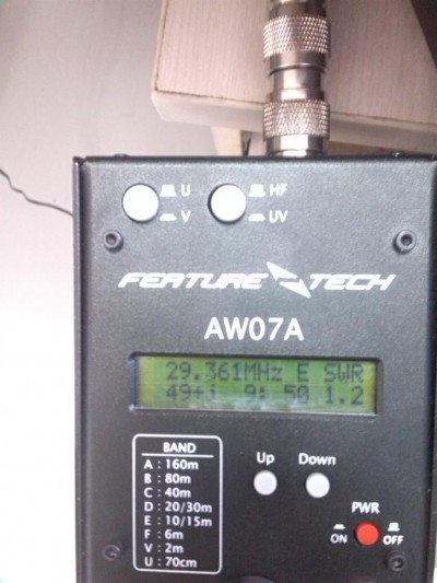

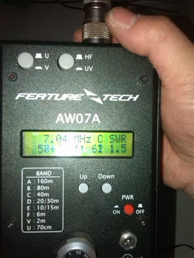

目前天线的测试结果如下:
还有一个问题29.3天分测试时驻波1.2为什么接上机器后机器发射时驻波无穷大呢?
其他两个频段没有问题,基本都不起表。求解答。
