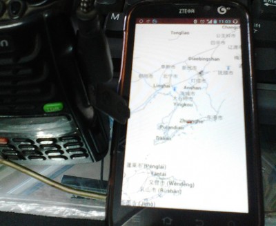

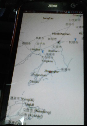

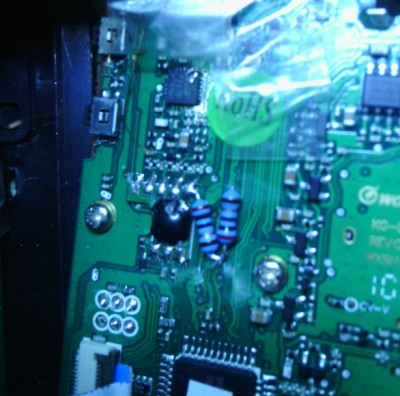

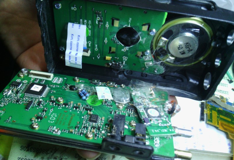

1  无线方式
欧讯手台加了蓝牙,手机通过蓝牙无线连接手台,
利用手机自带的gps功能和安装的aprs软件实现发码功能。
(只能把手机发出的aprs音频传到手台并射频发射,不能把手台收到的信号传递到手机。)
视频:http://v.youku.com/v_show/id_XNjU5MDQ1MDA4.html

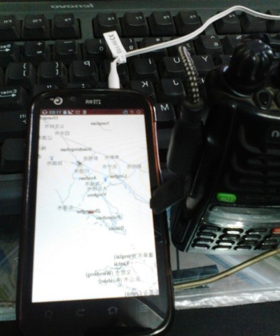

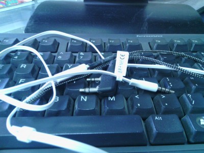

2 有线方式
手机耳机插口连接手台的音频接口,利用手机的gps和安装的aprs软件
实现aprs数据的射频发射 和 接收空中无线电aprs数据并解调,在手机离线地图上显示。
(既能接收 又可发送)
视频:http://v.youku.com/v_show/id_XNjU4NTM0ODcy.html
(以上均在手机关闭wifi 2g 3g 4g状态下实现定位)

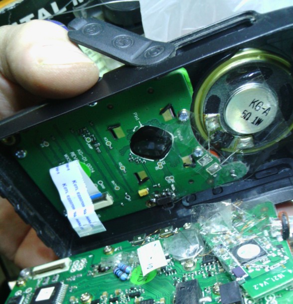

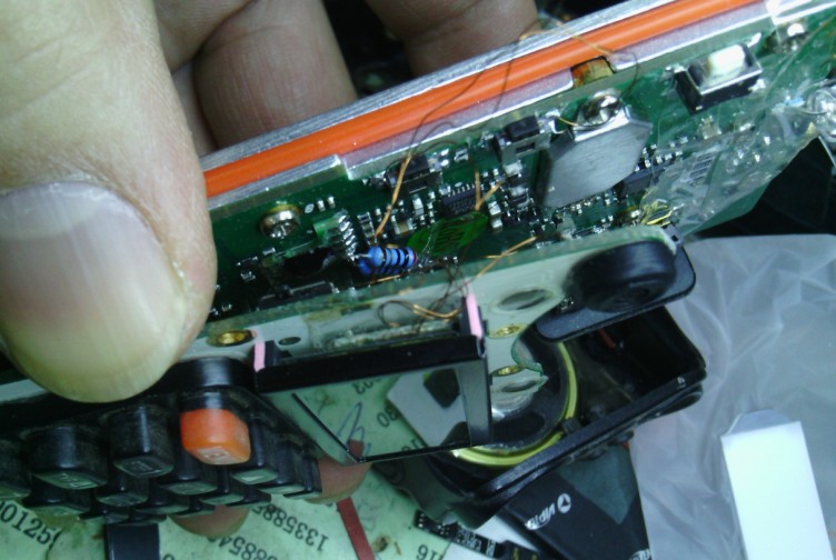

离线BG2TOS
1750
只看该作者 2楼 发表于: 2014-01-08
楼上真快

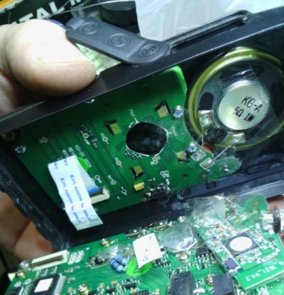

再上几张脱衣照......................
(手台加蓝牙,加牙有风险,坏牙 烧鸡 请谨慎)
[ 此帖被BG2TOS在2014-01-08 16:01重新编辑 ]

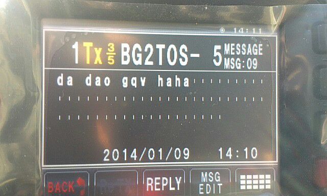

离线BG2TOS
1750
只看该作者 3楼 发表于: 2014-01-08

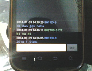

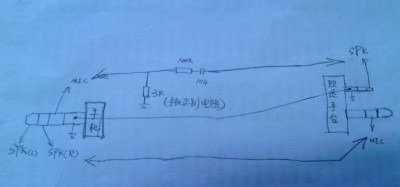

有线连接比较靠谱   连接线很重要
(接线搞不好,对手机略有风险  请谨慎)

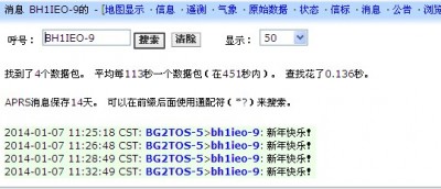

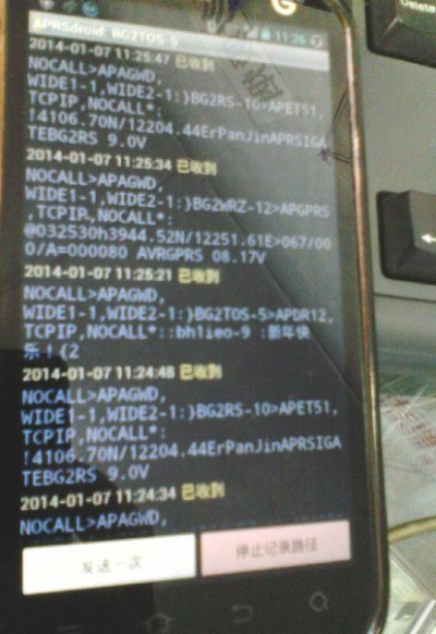

双方如果都是安卓终端的话  还可以用对讲机互发中文短信
这个还是很好玩儿滴.........................
看下面照片中  就有一条中文短信  “新年快乐”,就是利用手台射频发送给digi的。

BG2TOS:有线连接比较靠谱   连接线很重要
(接线搞不好,对手机略有风险  请谨慎)
....... (2014-01-08 16:11)
TOS 又玩儿出来新花样儿
请教2个问题:
数据线的方式中 手机如何触发PTT 用vox吗?
蓝牙的方式 使用蓝牙立体声模块还是普通数据蓝牙模块?

只看该作者 7楼 发表于: 2014-01-09
手台和手机连线是怎样的

回 BG1TOM 的帖子
BG1TOM:TOS 又玩儿出来新花样儿
请教2个问题:
蓝牙的方式 使用蓝牙立体声模块还是普通数据蓝牙模块? (2014-01-08 23:27)
TOM老大
1  是的 VOX。
2  蓝牙音频模块  就是蓝牙耳机
岁月如刀     我似切糕

回 李明1 的帖子
李明1:
手台和手机连线是怎样的
我中兴U930手机  耳机和诺N95通用
接线方式见照片
岁月如刀     我似切糕

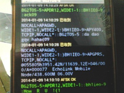

只看该作者 11楼 发表于: 2014-01-09

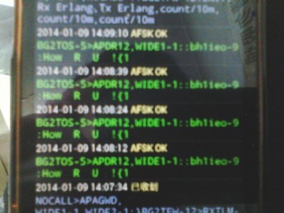

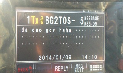

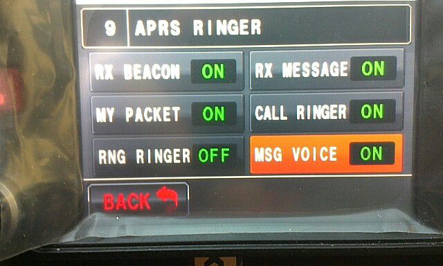

北京BH1IEO-9  YAESU 400DR发短信给我:
接收解码正常!同时离线地图显示了IEO的位置。
(我digi设置过滤50公里,他发短信给我后 穿越过滤 并显示了位置)
但,我给BH1IEO-9发信息,他电台收不到,怀疑是当地digi台站设置问题。

回 BG2TOS 的帖子
BG2TOS:我中兴U930手机  耳机和诺N95通用
接线方式见照片
....... (2014-01-09 12:23)
这个也太棒了,对你做的这个线很感兴趣!
请问:必须要串接电阻吗,手台mic连接手机插孔的spk(L)还是spk(R)?还是都可以
我发现iphone手机上也有类似的软件叫pocketpacket,我想问下iphone耳机插孔的定义是否也一样?
多谢!
呼号:BH4JPA
守听频率:济南 439.750
APRS:144.640/iGate 调试中
QQ:15548525
离线BG2TOS
1750
只看该作者 14楼 发表于: 2014-01-11
BH4JPA:1,不接电阻手机不识别耳机插入   2,左声道和右声道任选其一     3,只在我的中兴U930手机实验并使用的 其他型号手机定义没研究  不好意思。
岁月如刀     我似切糕
