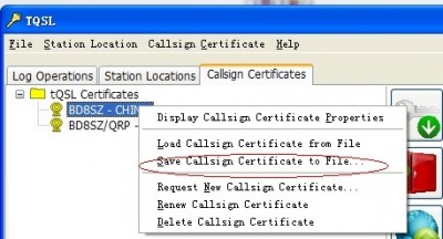

回 ct003 的帖子
ct003:
谢谢!TQ6文件只能导入一次,是吧?
这个要与你原先申请的文件配套。
配套之后对应的呼号上没有显示红色的叉了。
在对应的呼号上右键-保存证书文件成P12即可
这个.P12文件好像是可以到多台电脑使用的。

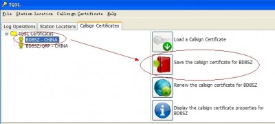

谢谢。刚才已经在原电脑导入TQ6。但是后来我想保存 P12文件时,对话框老是提醒输入密码,我看它的说明又是在公用电脑才需要密码,个人专用电脑并不需要,可是我不输密码而直接点OK,怎么样都不行,再输123456作密码也不行。
应该怎样保存P12文件??
19003
只看该作者 6楼 发表于: 2014-01-01
回 ct003 的帖子
ct003:谢谢。刚才已经在原电脑导入TQ6。但是后来我想保存 P12文件时,对话框老是提醒输入密码,我看它的说明又是在公用电脑才需要密码,个人专用电脑并不需要,可是我不输密码而直接点OK,怎么样 .. (2014-01-01 11:20)
可能密码强度不够吧,反正我的不用密码。
这样也行的

已经试过,点这里的情况和点上面完全一样。你们原来保存P12的时候,没有要求输密码???
我收到发来TQ6的  EMAIL里面有  username    和   password   ,可是我看他的说明,这是上传日记的时候用的,应该不是保存P12用的吧?
15101
只看该作者 8楼 发表于: 2014-01-01
不用密码的~这个密码是导入P12文件用的保护密码~

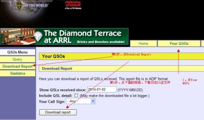

又要求教老师们:我的Logger32上记载了183个DXCC字头,LoTW上只确认了142个。应当怎样从LoTW上下载相关的文件并在Logger32上进行比对? 以便找出具体是哪些字头没有确认的??
离线深圳上尉
8828
只看该作者 18楼 发表于: 2014-01-06
请登陆LOTW网页后按下图操作,下载lotwreport文件,然后在LOGGer32 文件菜单下同步LOTW 加载你刚下载的lotwreport 文件,同步成功后就能看到LOGGer32的日志里确认的显示红色了,再在logger32的奖状下面的DXCC里看到你确认或没确认的DXCC了
