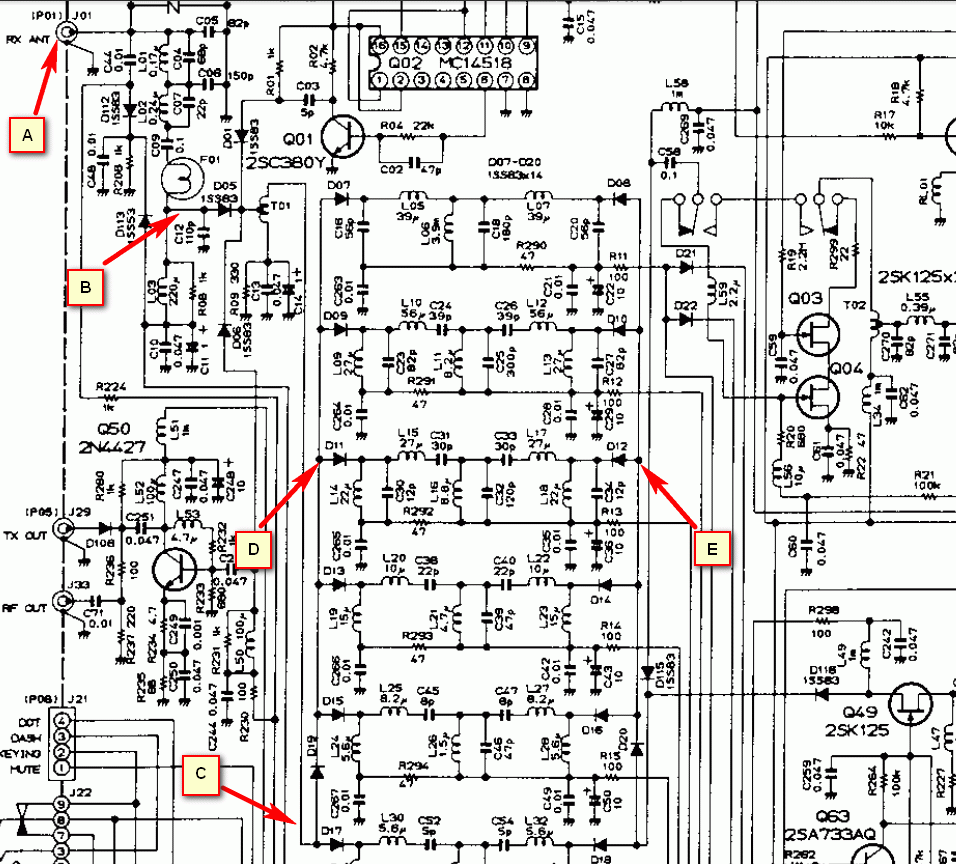

求助一下修机高手们,FT-757GXII出现接收灵敏度偏低情况,如果不按下面板AMP前置放大按钮,7.2M广播电台只能听到一点声音;按下后,大部分广播和通联能听到,但灵敏度还是比正常短波机低2~3个S。已经确认输入级的灯泡没有损坏。另外接收时有轻微“嘟嘟”电流声,如果把CPU大板上 TX IF OUT拔掉,则电流声消失。请高手们指点一二,谢谢!

马大夫,请看图:
14.000MHZ信号源出来的信号,不开AMP,E点输入,S表信号强度S8,D点,S6,C点,S5,B点,S3,A点,S1,如果开启AMP,从A点输入能有S6。

我以前那台757 电感L03短路造成接收灵敏度低 没找到替代的干脆扔掉了
