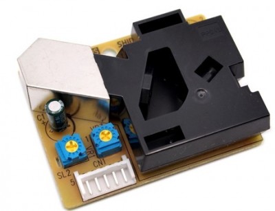

只看该作者 17楼 发表于: 2014-02-19
只放图
粉尘灰尘颗粒浓度检测传感器 PM2.5空气质量检测模块
