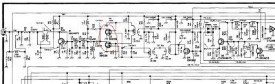

ic 725a  不能发射  能接收  示波器测量 发射时信号到Q2 Q3就不往下输出了 到不了Q1   Q2 Q3已经调换过 管子是好的

没有725  看楼主图纸用电容耦合下一级放大看看有没有输出

Q1与Q2之间元件示波器看看有信号没

Q1与Q2之间元件示波器看 没有波形信号   信号到Q2    到不了Q1

中间就那几个电感电容, 挨个查呗.

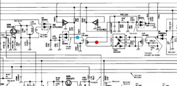

第二频率到红点处还有 到蓝点处就没有了   难道是L15坏了吗?

问题解决了吗?
