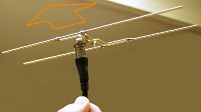

3.6米拉杆新作之10m-2ele-yagi [复制链接]
在线BD8CS
19004
只看楼主 倒序阅读 0楼 发表于: 2013-12-25
用图片说话,请看点击看大图。
[ 此帖被BD8SZ在2013-12-27 20:41重新编辑 ]

只看该作者 1楼 发表于: 2013-12-25
前后比 如何?连接件是买的,还是自己加工的?

只看该作者 4楼 发表于: 2013-12-25
你套了热缩管?

8SZ,赶紧介绍一下啊。
怎么搞的啊?主杆还有连接件什么的,是怎么弄的?

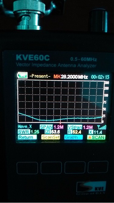

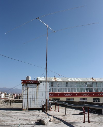

回 haog131 的帖子
BD7OXR:前后比 如何?连接件是买的,还是自己加工的?
(2013-12-25 14:48)
前后比还是不错,与GP比较,前面能提高2个S,后面的大约也比GP少2个S
bg8srq:貌似看到我的馈线了 (2013-12-25 16:48)
haog131:8SZ,赶紧介绍一下啊。
怎么搞的啊?主杆还有连接件什么的,是怎么弄的? (2013-12-25 16:26)
主梁是广东BI7JMD亲手打造,连接件是BG3UPA亲手打造,拉杆是湖南打火机打造,我只是把他们组合起来了
结果与模拟很符合啊。
