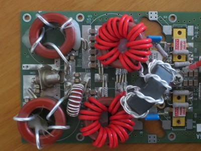

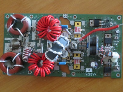

请大家看看,给个意见

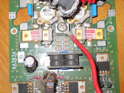

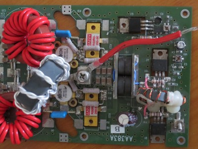

MRF448一对推挽,还可加一对上去,48V~50V供电出300W X 2,功率增益并不高,12db,与ENI 21/TH430差不多。
跟我那差不多。结构可参考我那台。
