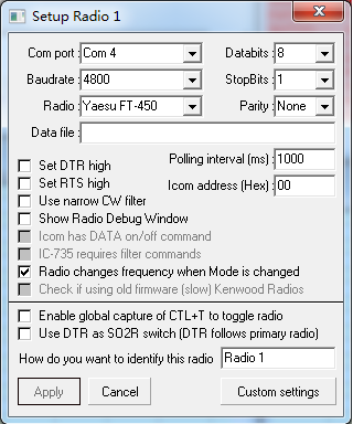

请教下:我的是FT-450AT的机器,用数据线和电脑连接,在logger32的DX spots窗口里点击频点后,为什么机器不改到SPOTS的频率,总有些差距呢?如spots里的频率是7.023,机器变到了7.057,spots里的频率是14.173,机器变到了14.270。有的还有提示”波段表中没有记录频率与之匹配“,谢谢。

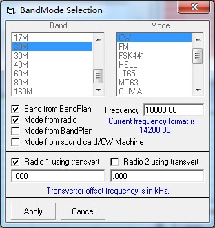

10000的参数太大了,改成500试试。

先把2个打钩的去掉,在Frequency 哪里输入14200.00,Mode 那里选择SSB,Band那里选择20M后,点击Apply。设置完毕后,重新打开上述窗口,在第一个和第三个打钩后,在按Apply 就OK了。

这里都不要打勾,这是设置差频器的

忘记说了,你的机器也要设置到14200.00 ,再试试看看。

另外,看看你setup radio的页面

FT 450默认的波特率是9600,把4800改为9600.

已解决,受这个帖子的启发。http://www.hellocq.net/forum/read.php?tid=282123
注意:把机器设置到频率A模式下就可以了,B模式不行。
谢谢各位关注的朋友。

还有一点,我的USB端口默认设置是9600(电脑端),后来改成了4800。不知不改的话有没有问题,没试。
