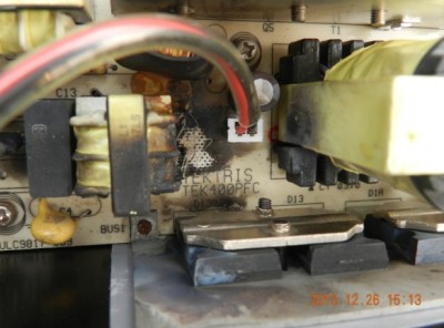

今天刚到了一个,只是修过的,晕。目前还没通电!

,我买的没事儿啊,先试试看能不能用,有问题让他给你换个。

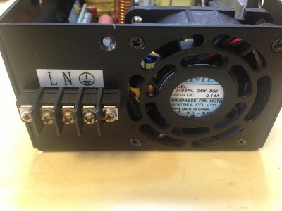

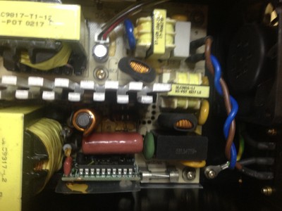

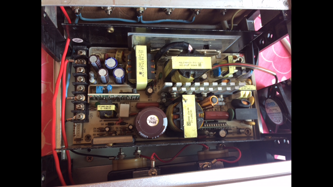

天冷,生病,输完液回家无事。把刚来的这只电源随便测一下,供参考。
先看内部,个人认为做工,用料属中等。但是绝对对得起100来元的价格了。

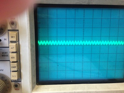

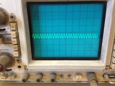

测试二:纹波率。先看HiTek  TEK400PSC  :  1A负载时 ,约15mv (峰--峰值)    ,25A负载时 ,约120mv (峰--峰值)
离线ct003
889
只看该作者 11楼 发表于: 2013-12-28

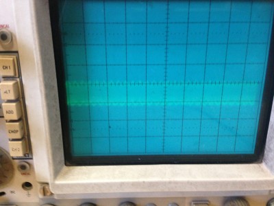

再看看老开关电源。1A负载时,约10mv (峰--峰值) ;   25A负载时 ,约 160mv (峰--峰值)。

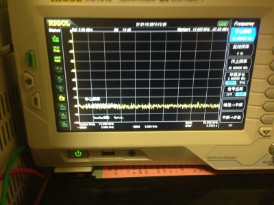

测试三:对短波电台干扰的定性判断。这两台电源给电台供电(电台天线输入端用50欧负载电阻短接), 初步试听没有发现啸叫点(仅限于试听了各业余波段及附近)。用频谱仪看两台电源的输出均差不多,在30MHZ以下没有明显的 -75dbm以上的毛刺。

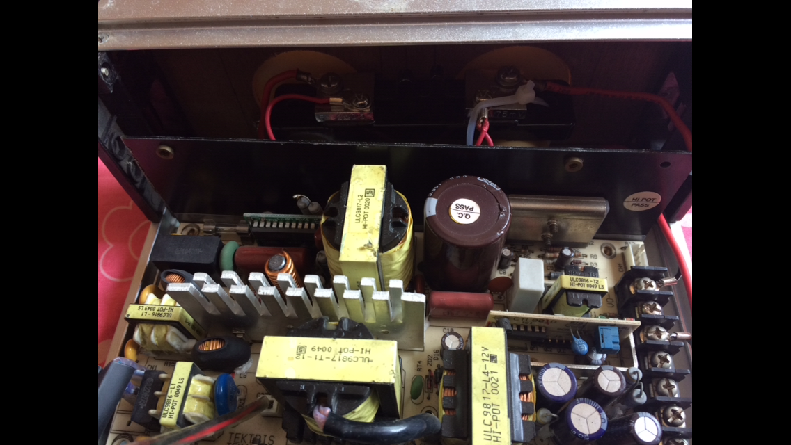

这电源主滤波电容有点儿小了,我换了个400v /680uf的电容,这样会好点。还有里面有几个2w电阻生锈了,最好把它们换掉。

非常感谢仁兄的测试数据,这电源我正想找谁帮测测呢,没想到您就都帮解决好了,再次感谢您!还有个问题想请教您,由于没有这电源的线路图,没法发上来问大家,这电源要加个电流表应该怎么接呢,常规方式我知道,我就不想在电流表并分流器,我想按类似钻石gsv-3000那种的接法。

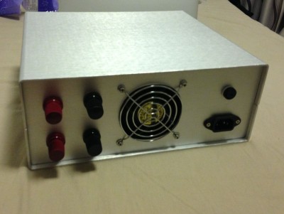

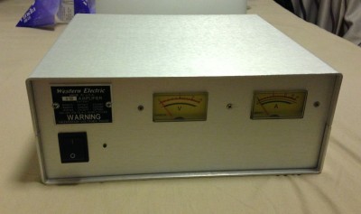

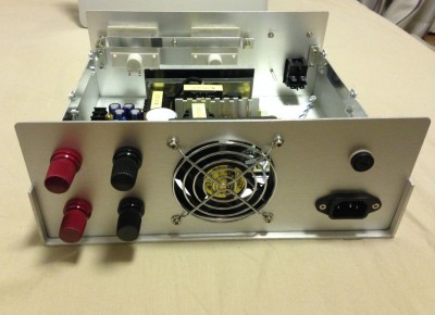

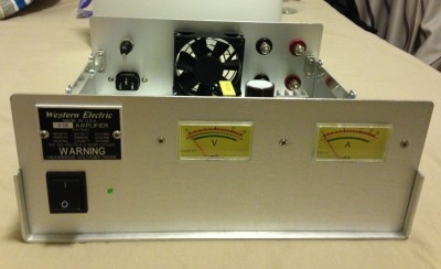

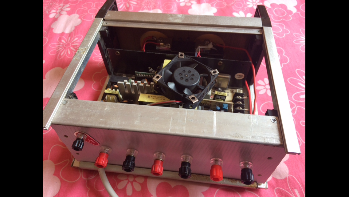

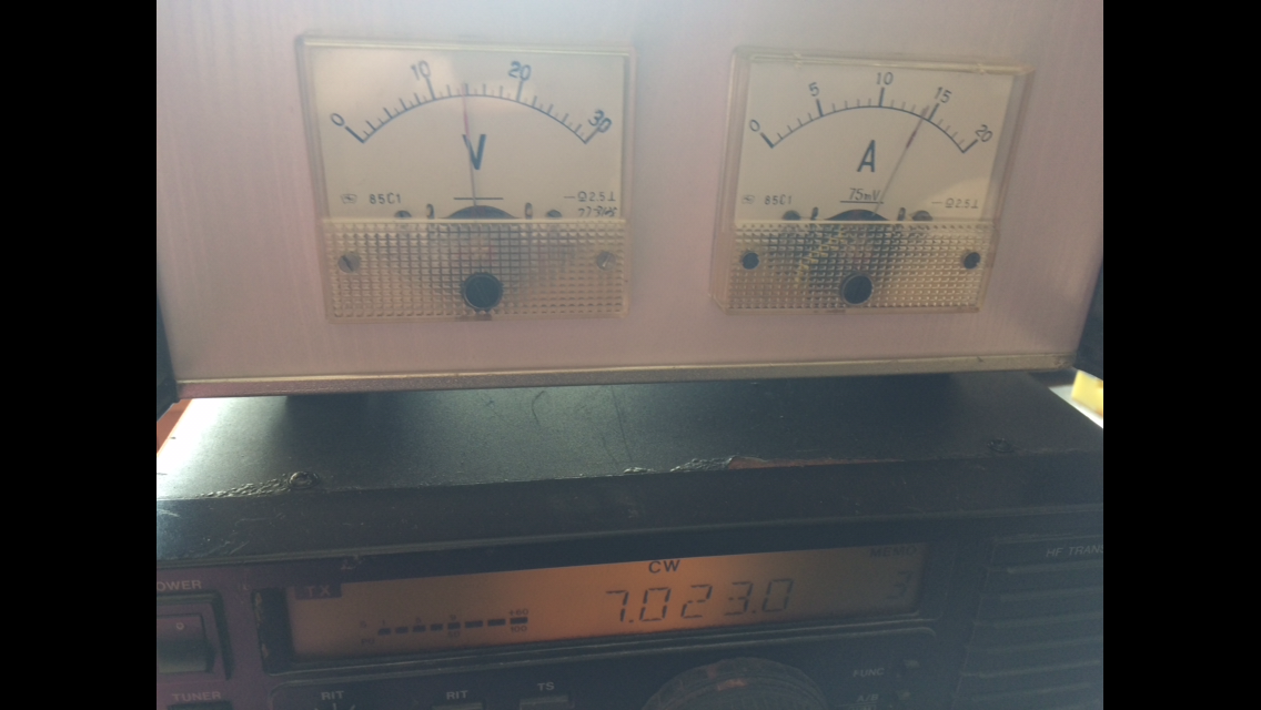

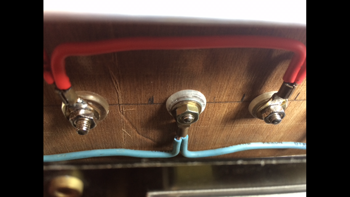

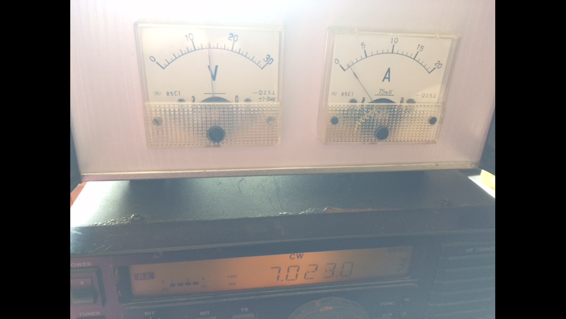

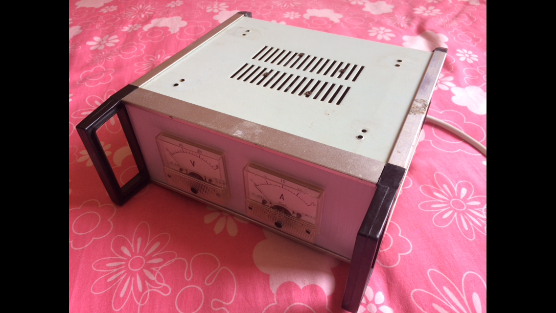

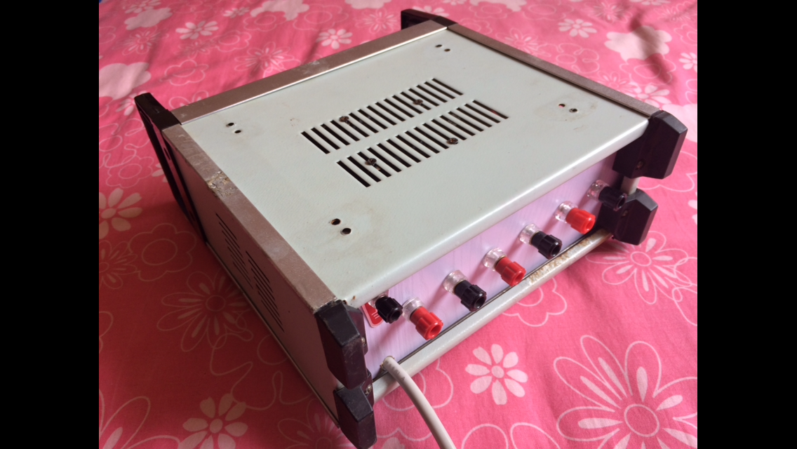

加了个外壳,表头,emi滤波。
