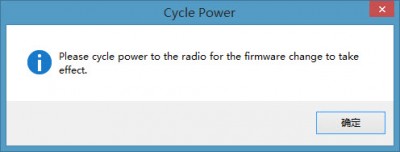

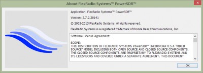

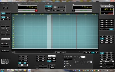

只看该作者 17楼 发表于: 2014-01-02
搞定
为了便于区分版本定义2.7.2.20141
HelloCQ DotNet 自用测试版
修补版本启动画面加载的进度条是土豪金
WINXP, VISTA, WIN7, WIN8 亲测可用
有图有真相

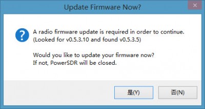

只看该作者 18楼 发表于: 2014-01-02
只看该作者 19楼 发表于: 2014-01-02
HellCQ 新版本
[ 此帖被BG4DRL在2014-01-17 12:13重新编辑 ]
