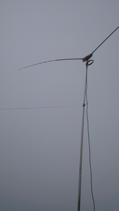

阵子是  1.5米铝管+3.6米拉杆天线    实际长度是5.07米
在6米高的令克棒杆子上支撑起来,谐振点在14.580上  没有天分,用的是 功率驻波表测试的,
是不是说 夹角有问题??现在的夹角是 105度,
请老师们解答下,我是继续加长呢还是动动夹角 试试!!!

我和你一样,也用以上材料做了一个,撑杆高度是5.6米。我的驻波小于1.2,夹角也是105度

你可以东西南北旋转一下,驻波是不一样的。我也谐振在14.4左右,结果在天线尖端用硬芯线加长了一点,解决了这个问题。觉得振子长度大于5米了,但是调整角度又怕烦,算了就这样用。另外我使用的是钻石50的巴仑。
另外特别要注意,这个拉杆天线每节间的接触点有时会不良的,因为我上过当,找出原因真不容易。所以我就在每一节地方用了点防锈油,其觖点是在拉杆管芯中有个压簧片作为传导的。我还在每节的关节处用铜丝进行导通和包扎,避免了以上不良情况发生。

水平架设也能将驻波调整的很小,天线两臂夹角有一定关系,但是不是天线无法调整到需要工作频点的原因所在。你大可不必关心夹角的问题,实践证明倒V, 正V那个角度都可以使用,不过最好要大于九十度,180度最好;(水平天线的阻抗理论是75ohm,但是用50ohm输入不是一样工作吗,因为天线与大地间形成一个很大的电容,谐振频率、阻抗会随假设高度变化的。无论你调整那个参数,都一定会得到我们需要频率,,,实际上架设高度固定了,天线形式--水平/V状夹角固定了,需要调整的只有天线振子的谐振长度。)
用拉杆天线,除了上述所说的接触电阻问题,我觉的跟你巴伦有关,是否按照多波段、但波段的方法制作的choke balun,还有怀疑你的馈线是否有问题。这些细节搞不好,馈线有短路的地方,介入辐射,频率就很难校准。
另外最关键的是:如果馈线没有问题,那么巴伦引出线长短可直接影响天线的谐振频率,如果目前你测试谐振频率准的话。现在天线的加长棒是定的,拉杆天线最长位置也是固定的,你还能调整什么?你可以尝试巴伦引出线适当加长,谐振频率可以降下来,然后配合调整两臂的长度(一定要等长)这是没有办法的办法。理论上巴伦距离天线越近越好。

检查你的拉杆有没有全部拉出,最好量一下,按计算14.15Mhz的话只需要5.05米,还包括到巴伦的引线在里面~

学习了,我在架设正V和八木时也遇到这个问题,随着架设高度的变化,原来谐振的频率会上升,楼主如果没办法确定其他原因的话可以试试把架设高度降一些下来,比如4米看看,我想谐振频率也会跟着下降的,呵呵!

我也建议楼主换个成品巴伦试试。通过我的经验自己用馈线绕制巴伦的误差较大,无法保证使用性能。如果楼主的天线物理长度正确,6米的高度也不是问题,夹角问题也不大(DP天线两臂夹角110度左右应该正好是阻抗50欧姆的时候),就剩下巴伦应该换一下试试了。

开来  那个 3跟50CM的铝管的 链接出得用 弹簧垫片了
  主要还是 接触不良
  一开始在 14270 在1。4   不知道怎么 一动跑到2以上了 谐振在 14580

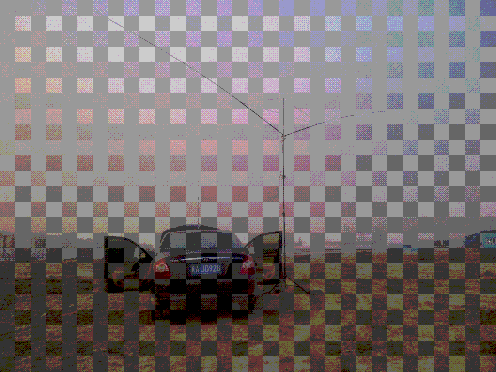

今天试了一下,1.5米加长铝杆,3.6米拉杆,7.2米灯架. 整个20米业余段驻波都很小,天线带宽很大,效果很好,没有楼主所述情况.

你又跑湖边去啦?这么冷!

等你的蛛网架起来就不用出去受冻了,跑你那蹭台玩。
