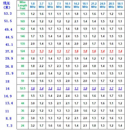

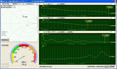

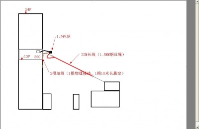

  590机器到手,解决天线就是最大的难题了,24楼的13层,架设场地局限,经3&5好友建议,从窗口向下斜拉根长线,第一次拉的是16米长线1:9巴伦,连机调试,1.8M、3.5M、28M无法调到位,其余各波段都能通过机内天调将驻波调到1-1.2之间,机器工作正常,通联效果不错。还有三个波段没有进去,心里不甘,决定换根22.4M的长线,材料用做电子围栏不锈钢钢丝绳直径约1.5MM和同样做电子围栏的塑料隔电子,1:9巴伦,这次除了1.8M去不了其它各业余段驻波均调到1-1.2,各波段工作正常,当晚与1、3、7、9区的HAM用CW通联都给599的信号报告,9区的朋友还说是当晚信号最好的电台。看来590机内天调调谐幅度不比室外天调差。(我也试过不用巴伦直接接长线,效果不行,大多波段无法调整到位)

你不用1:4,、1:9阻抗匹配器看看,那才是机内天调的真是调谐范围。天调用1:9不抗变换器业余界十分罕见,是平衡-平衡,还是不平衡-不平衡,还是常见的不平衡-平衡,用意有创新。

我用的是7区汉姆做的行波天线套件里的1:9巴伦,应该是不平衡-不平衡吧。

咱不同意这种看法,一开始我也认为机内天调作用就是段内模式间转换做个微调,事实是我的长线就是通过机内天调业余段全段工作的(唯一1.8m进不了可能天线长度不够)。

590没有这么神奇,就是不用巴伦也只有一两个业余段是谐振的,其它机调不工作。
