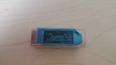

手里的一台725机器,想给它装个CW滤波器,看到很多机器装的都是FL-32(中心频率9.0106)不知道FL-45(中心频率9.0115)能否用在上面?

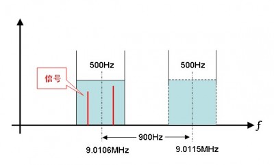

只看该作者 1楼 发表于: 2013-12-13
频谱关系如上图,偏离太远了

非常感谢,看来是不能用了。
