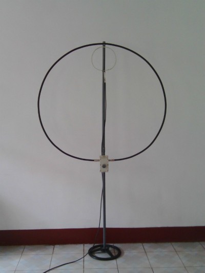

磁环天线到底怎么样,心理没底,最近也试做了一个磁环天线,一直放在室内墙角(密集平房区),由于工作比较忙一直没有到室外去测试,情急之下就在室内试验了!电台使用BG3FK改制的25A车台,功率25W,驻波没有测试,工作时选好频率以转动空气可变电容以噪声最大,先后以CW模式7023通到bg3tai,14.270通到bd4jp/9、ba9bf等若干国内电台,信号自然是刚刚的都少不了59,此天线可以成快速收起和架设。

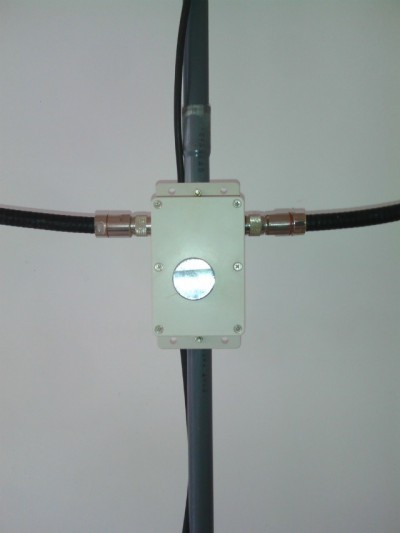

强!钢筋混凝土里面都能通联,是二分之一馈管做大环吗?

bh7peu:强!钢筋混凝土里面都能通联,是二分之一馈管做大环吗? (2013-12-12 14:14)
不是钢混建筑,但周围是,是二分之一馈管,周长用了3.5米,环直径1.1米,

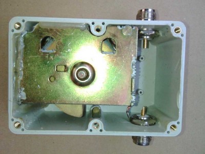

最关心 可调电容 用的是什么。

在我的小环旁边1.5米有个斜拉的13米左右的长线,小环在7兆工作时长线的天调乱响,天调响声停止后(调谐完成)小环的驻波要上升0.5或以上。看来,小环对周边环境也有较高的要求。曾用小环在7023用50瓦通过BG1WNU 李先生。对方在我的长线上579~599的信号,小环就549~559这样,对方回报519的信号强度。我都有些怀疑这是不是长线上的感应电流的结果,因为我在同样强度的信号(传播)下用817 5瓦和1WNU完成过通联,当时的信号对方也是回报519这样。

我和BA9BF在通联时做过实验:25A功率25W加小环天线,和751A100W加四波段倒V时BA9BF接收我的新号强度无差别,我接受对方信号有差别,小环接收信号要比四波段少1-2个S。
另外,我调谐小环时直接靠听,当人体及手离开可变电容时,接受的信号强度无明显变化就视为调好了,非常方便迅速。

最关心 可调电容 用的是什么。

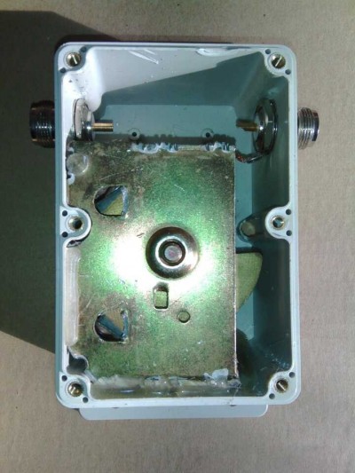

回 bd4igh 的帖子
bd4igh:[图片]
 (2013-12-13 16:37)
非常不错的成果!
电容加上减速装置,调谐时将会更方便!
