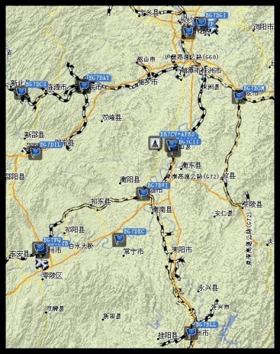

能正常通联的电台可以把经纬度(格式:N27.730728,E112.015930 )发给我,不会用于飞弹精确定位,可以整理成一张中继有效范围精确地图,可以把呼号显示在地图上面,蓝色的是各位有效通联的HAM电台位置,以方便大家参考!

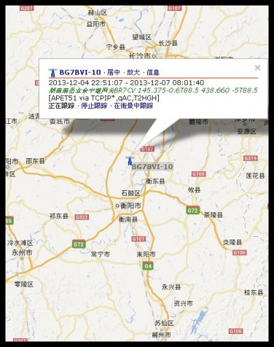

以上是目前经过实测能正常通联的周边电台示意图,中继开通了APRS功能,有什么用,不用我说,你懂的!

因湖南属丘陵地带,目前实际通联覆盖南北方向约260公里,东西方向约200公里,帮你转达到BA7BF的问题 手台最远通120公里左右!
