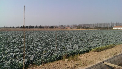

BEVERAGE的过程
使用设备都是 K3+P3系统,天线直接接到ANT1 打开前放,这是个信号标准。
20131123日中午架设完成195度,130度双向BEVEGAGE。对于反向的角度则是15度和310度。
线材 TGK-401 阻抗150欧姆。两个方向长度都是 176米。其实不是很准确,大概会有1-2米的差异。

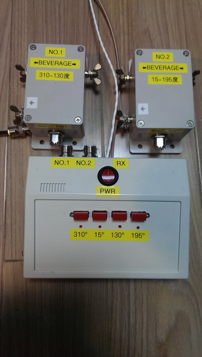

控制电路,双路选择器一个 两套配套的BEVRAGE接线电路,(参考IV3PRK

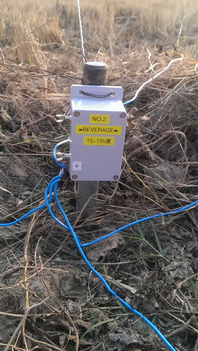

接地系统,4个点都是地锚1根,配7根地网成扇形辐射状铺设。
馈线 310度方向百通-4馈线,纯铜,距离65米左右。15度方向藤仓黄蛇-7馈线90米左右。
天线的SWR都非常的好,全段在1.3以内,到了20米以上有1.5,这个也应征了线长了以后的衰减。
使用效果,据说还是可以。然后对比信号测试,用了160-10米所有波段上的信号和噪音。测试的并不是很仔细,严格来说,我们都不知道怎么测试,只能找频率上的信号或者是噪音来做对比,综合起来能有15DB的前后比,这个于新西兰HAM做出的数据接近,我们也就没深究,我们都累了,收摊回家了。

1126日比赛后一天,和某老大商量是否能把176米加长到352米来对付接下来的几个160米的比赛,由于大家都没有经验,我决定做这个尝试。于是就有了接下来一个礼拜的漫长测试。
1126日下午,把两条BEVERAGE收起,用了2个半小时,收好以后天黑,回家休息。
1127日下午,把两条BEVERAGE并起来,架设到了防风林里,架高度2.7米左右,应为我为了避免被村民弄坏,故意架设的高点,结果测试下来,正向的效果非常理想,由于架设角度正向是170度,反向是340度,我在听台湾1557附近AM电台的时候非常明显的4-5S的前后比。按照K3S表来估算有24-30DB的前后比,我表示非常满意,结果接下来的事情,我百思不得其解,我听韩国电台,反而向南方向比向北方向信号强,我就开始怀疑天线是不是出错了。由于晚上时间不够,只能作罢休息。回到家以后和老大们讨论,当时我已经做好了线过长而导致衰减过大的带来的影响,所以我决定逐步缩短线长来做测试。
1128日下午,我逐步从352米缩短到268米再缩短到176米。得到的结果还是一样,单纯的从某一个信号点,向南的信号强度,总归高于向北的强度。但是可以明显看见衰减的减少,原本从352米切换以后根本听不见信号开始,到268米能有1.5S的差异,到176米只有1S差异,说明,双绞线这种形式,线过长会带来很大的信号衰减。但是不死心,仍旧觉得是哪里出了问题。回家继续和老大们讨论。这样秉承测试的宗旨,我们决定换一套电路来执行。这次参考了W0BTU的部分电路。
121日,中午,更换了新电路盒以后得到的一个不算很惊喜的信息,衰减从1S 减少到了1S不到点,可能这个是心里作用,但是至少我看见了对比信号,从原先的10-12DBM 到现在的不到6DBM,就算是6DBM的衰减吧,也是不错的了,但是仍旧是正向信号比反向来的大。这个时候不得不再纠结了。由于这一天要把已经住在老家的父母和孩子接回家,所以就没有测试,但是我突发奇想的在本地AM电台上做了对比测试,令人兴奋的事情发生了。上海有几个本地电台是大功率的,分别是792 K 990K 但是两者得到了非常不同的结果。792K上得到了4-5S的前后比回馈,990基本没什么区别,后来由于天已经黑,所以只能草草收场。
回到家里,问了AQR这两个电台的发射站位置,得到的消息是792白天是100KW,发射站就在我天线架设方向的正前方30-40KM位置。990是多个发射站50KW连同发射。所以我会得到792K上有那么大的前后比的原因。

回到自己家以后,重新开启了所有的BEVERAGE的文档,仔细研究了里面的内容,其中发现了不少问题。
首先,IV3PRK设计的电路是正确的,这个毋庸置疑,但是他在测试的时候并没有阐述他正向和反向有4-5S的噪音差异,也就是 12DBM的衰减的问题,他认为这个是好事,他就是用了这个12DBM的噪音减低,做了很多JA的电台。呵呵,这个也算是他自己觉得理想的道理吧。再看ZL3IX的说明文章,他在文章里,算是很仔细的做了数据记录,但是我也看见了他对某些数据没有再做继续的遗漏,比如在1.5米高度做了衰减测试,有10DM,但是没有再2,.5米高度上做测试,但是从他的前后比记录数据中我看见了7DB的差异,并且他也在文章中提到了可能有8DB的衰减。这个不的说是个共同之处。并且,他没有阐述他的天线架设的方向和线长度,这个很致命,我没有办法从他的数据中得到衰减的参考。后续我参考的W0BTU的电路也是正确的,但是更好的是他的电路设计比较周全。他比IV3PRK的电路有一个不同,前者是阻抗变化以后再接地也就是 50欧系统接地,而W0BTU450欧姆系统接地。我个人认为可能后者更好点,但是可能有些老大有自己的意见,两者都差不多。这里还希望各位补充。而ZL3IX是针对平行线的350欧姆来做的电路,所以阻抗匹配不同。并且电路上的阻抗变化也不同。不过原理都是一样的。
其次,讨论线的损耗,很多老外很鄙视双绞线,我不得不说,双绞线是便宜的解决方案,但是最终效果有多差呢?大家有目共睹。ZL3IX用的是0.6MM间距300MM的平行线过去,这样的阻抗是350-750,用于应用不同,正向是350欧姆的系统,反向是700欧左右,但是他这么高的阻抗的衰减在不知道长度的情况下,仍旧有7-10DBM,这个和我176米双绞线得到的结果差不多。但是平行线的架设更加麻烦。所以我在想,我可能没有必要鄙视双绞线这种150欧姆阻抗的线材。毕竟,我取材方便,架设方便,成本爆低!
最后这次的测试让我比较全面的了解一下BEVERAGE这种天线的形式,可能有人会笑话我用那么多时间来验证这个天线,还如不架设别的来的实用,我是这样想的,我的地形和条件只能选择这种天线,所以没办法了,只能上。
目前长期架设的是一条藏在防风林里的350度方向176米双向,和一条准备长期架设在路边,70度方向的176米双向。这样,基地里的地波段接收天线基本定型。希望本周末的ARRL 160米能有良好的实战表现。
