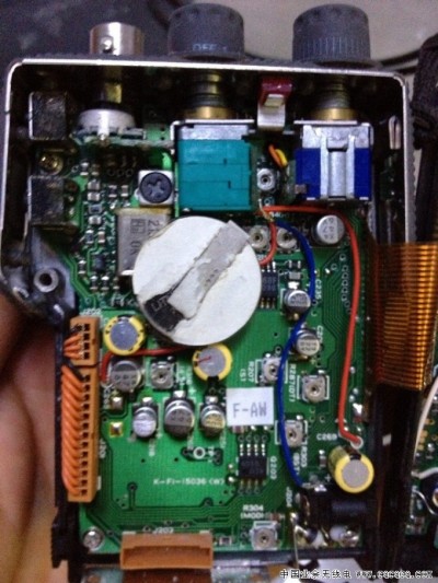

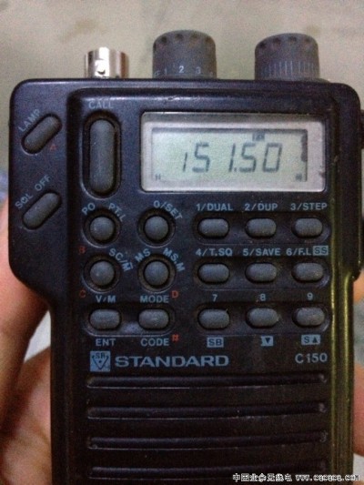

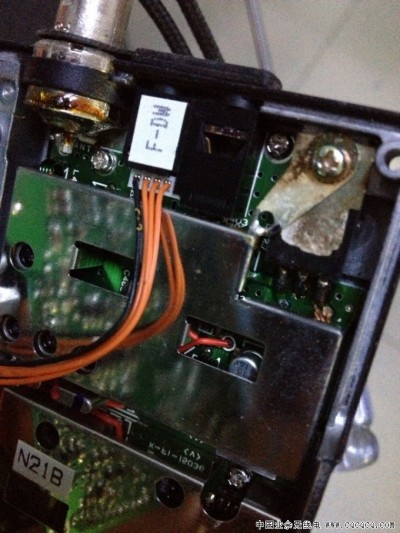

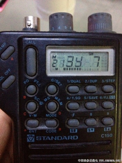

本人是新手,新入手的马兰士C150,说是要更换电容两层板子,最下边的不知道需要更换不,先请给位高手指点下,要更换哪个电容,最好换成什么电容比较好,机子现在可以开机(一个开不了机,自己倒腾了会,结果可以开机了一个屏显示数字不全)按照百度教程,不能够自己输入频率,用手动拨频钮也不行,,一个开机红灯常亮,一个开机,按通话键,红灯也不亮,请高手指点,谢谢!

把所有電解電容轉掉

上钽电容吧,一次全换

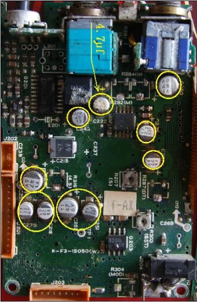

换过四 五台都可以用了 注意换的同时要用洗板水洗一下

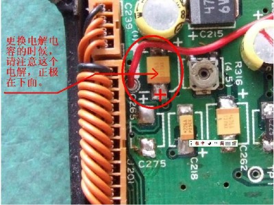

C450对讲机套装钽电解:
0.47微法   标记474   1只/套
2.20微法   标记225   2只/套
4.70微法   标记475   1只/套
10.0微法   标记106   1只/套
22.0微法   标记226   4只/套
47.0微法   标记476   4只/套
6P可调电容           1只/套
注意:钽电解的标记线:+
         铝电解的标记线:--
注:图片中黄色圈住的电解电容需要更换。更换电容之前,请注意对讲机的液晶屏的显示情况,如果液晶屏的显示正常,没有出现“闪烁”。6P可调电容不用更换。如果更换,之后请使用频率计来校准对讲机的发射频率。发射频率有偏差时,请微调这个6P可调电容。

看来今天不宜动土 换了两台C150钽电容 复位有一个显示OFF 一个缺笔画 看来白做了。原来换了七八台都没有问题

今天可以动土了 昨天显示OFF 的是F键 被人为的刻断了不能复位  连接后复位正常 缺笔画的那台是液晶屏坏了 换了 OK 因为我是两台一齐做的 做好后发现声音小 检查发现 换电容C235  两台都有一边没有焊接 呵呵 补焊后正常了
