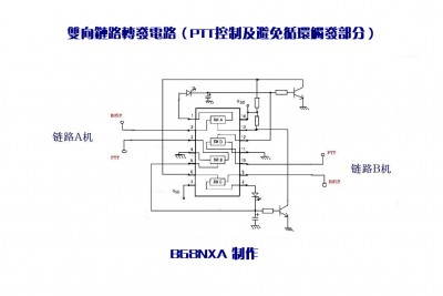

在隔壁cq.com有個專門解決此問題的DIY電路,在不改變兩邊中繼的情況下,實現兩套中繼連接。手機上網中,上傳不了圖。

就是这个图,BG8NXA制作的.

抄收了,谢谢!

我也画了个图  简单的原理就是延长链接机互控的时间这个时间恰好是两个中继台的回频时间
