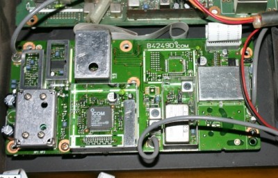

求修复ICOM M700PRO 频率合成板问题,该板子故障很奇怪,碰见三台了
在接收状态,用小刀,或指甲轻轻在机壳刮,喇叭发出很大的对应刮机壳的声音,
仿佛是灵敏度很高的拾音器,如果开大扬声器,喇叭就“哇啦哇啦”的自激,
经过确认頻合板子的问题(用代换法确认),
頻合板子,我是又吹又焊,排除虚焊可能,现在没有招了。
求维修方法,请高手帮忙

你看看拼合办的接地

看看VCO线圈的蜡是不是松了。看起来像VCO被机械调制。

頻合板敲那里动静都很大,那怕是PCB用指甲轻轻抠,喇叭“夸夸”声音很大
看了腊不松

看来是VCO线圈的封蜡问题,没有固定好线圈。
当敲击电路板时,线圈振动改变了电感量等于进行振荡频率的调制。

前面几位说的对。可能还要看看参考频率振荡器、其他本振微调电感电容啥的。。。。没有电路图,瞎猜。。。
问题肯定是哪儿松了(含虚焊),轻微震动都引起频率变化,后级把这个变化当成调制给解出来了,建议重点查发热器件及周边。
还有个法子,用频谱或示波器监视各频率源,有震动时可以看到频率抖动,就知道是哪部分了。

老大檢查那些底面板接點,貫通那些接點可能有虛焊。
