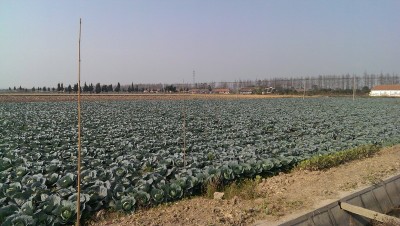

我在2010年CQWW比赛的时候当时由于场地和人员限制,用了K9AY天线来作为低波段的接收天线。到了2011年的CQ160,由BA4ALC牵头,尝试了4阵列的K9AY设计和制作。但是,最终的实际效果并不能有很大的说服力,我记得4阵列K9AY 当时用 K3听一个干扰信号,前后能有2-3S的差异,也就是能有12-18DB的前后比,当时由于天气寒冷,就没有再继续测试下去,很是遗憾。2012年忙于家事,就没有出来参加过比赛。到了2013年头,和BD4CQ两个人,玩了一把CQ160。当时由于人力限制,也只用了一套K9AY来做接收辅助。实际效果,我们感并没有质的飞跃。于是当时就决定,一定要用BEVERAGE来做接收天线了。于是用了半个月的时间,在2013年新年的几天里,架设了一根350米长的单向15度的BEVERAGE。在过年的时候,听了2天,实际的效果也很有趣,我竟然用5W 的功率,用这条BEVERAGE天线通联上了台湾的那位著名的160M的医生。呵呵,我不得不佩服他那里的接收条件,是在是太好了。我们来回用了4次,确认呼号和信号报告。当时感觉有点诧异。呵呵,但是其实也就是这样。由于时间的问题,当时也草草收场,对天线的整体效率没有良好的评估,我只记得,我哪里的噪音,到了过年,是很低很低很低,应为,整个村庄里没人了。整个天线架设时间用了我4个小时,拆的时候也将近2小时。我在满是卷心菜的田里如同一只野猪,拱来拱去的,满脚的黄泥,我记得还摔了2-3跤,现在想想真是好笑。
由于我基地在2013年9月被强迫拆除以后,我不打算再用更多的时间去架设什么八木,什么高塔了,兴趣转向了低波段。虽然我知道最近几年的低波段并不是很好,但是有玩总比没有玩来的好。这次10月份去了新疆,参与了他们的疯狂之旅,从他们那里学到了不少BEVERAGE的东西。向VR2KW要来了方案,图纸,他是不厌其烦的解释了一大堆东西,在这里感谢他。回到上海,按部就班的做了天线控制器,结果一做就不可收拾,本来只想做1套我自己玩玩,结果做了3套,还有一套的材料。呵呵。在CQWW CW前的周五,去架设了天线。

架设的时候,废了不少力气,在这里要谢谢我的爸爸和我大叔,没有他们两个帮忙,我估计我会死在田里。这次的田里还好,一半是已经收割完毕的稻田,很平整,一半则又是卷心菜地,这就意味着,我又要像今年年头一样拱猪前进。整两条天线架设,包括16根地网,用了3个人,总共5个小时,这个还不包括半夜我和BG4FRZ家的另外16根地网。地网之时另说。用天分测量天线驻波各波段都小与1.3。天线完成。

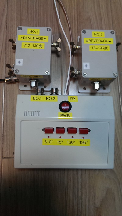

架设好已经基本是天黑了,接好馈线,发现怎么一条天线没效果?这个时候,已经开始上台了,也就没有多理会。一个人在哪里想了半天,吃了点东西,越想越不对劲,不行,一定要检查,这个时候 BA4RF提议,测量馈线远端的电压,是不是由于馈线距离长导致衰减,但是由于电路都是我自己亲自做,我知道不可能有那么大的压降,我还特地把输出电压抬到了18V,就是为了避免长距离传输导致的压降过大,让12V的继电器不能正常工作。结果测量下来,一条是正常的有18V,另外一条没有。在郁闷的同时测量了一下馈线,发觉馈线是好的。么有短路也没有开路。那么问题在哪里?只能回操作间。这个时候BD4FM 正再爽80米,他说,有一条天线噪音低,听的很爽,结果一看就是那条没电压过去的天线,继电器不工作,天线对的方向是澳洲。但是,等我重新做好接头,发觉馈线彻底开路了,怎么接都没用。先不理他俩了,是在是又累又困,已经是11点多了。休息一下。这个时候BD4FM还在爽。呵呵。

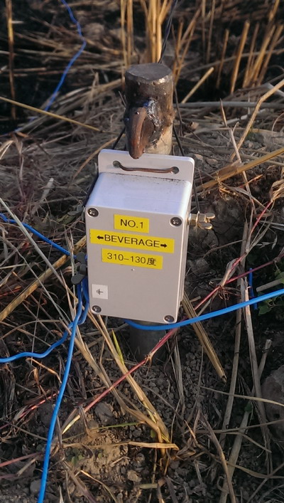

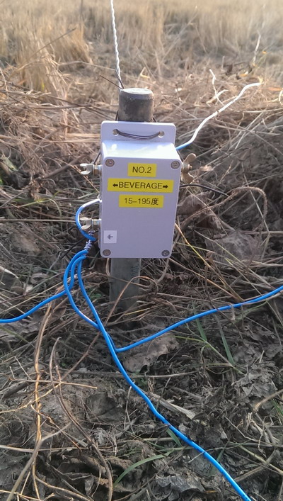

休息片刻以后,我决定还是更换馈线,于是,把压仓底的藤仓黄蛇找了出来。娘的,老子就不信这个线会出问题。于是和BG4FRZ两个人放了过去。经过30分钟的折腾,BEVERAGE正常了。在欣喜若狂的时候,发现了最后的一个问题。他们说,天线没有大的差异,随便切换哪里都可以。当时纠结一下,肯定是地网我偷懒,没有用7-8根,于是乎,再和BG4FRZ,去增加了地网到每边8根,半圆辐射状摊开。最终,回到电台室,他们一致说指310度的天线切换到135度的时候反而听的更加清楚。我当场瘫在位子上,2分钟没话说。后来突然想起来,我是不是做反了标记。应为 1-2号按钮是继电器不工作,那么应该是正向于馈线,就是说,应该是对南的,3-4开关是继电器工作,应该是对反向于馈线方向。恍然大悟。立刻改变了切换标志,这下,天线终于正确工作咯。

照片和视频连接都在以下:
照片里是控制器和远端接地盒子,视频里是在160米40米10米上的前后比测试记录。
需要详细电路参数和内容的朋友,可以联系我。假如想直接购买的,我这里有2套可以供应。价格留言。呵呵。
