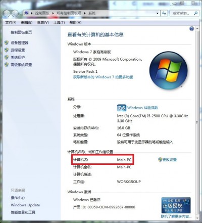

第一步,找到自己电脑的电脑名,两个方法: 计算机 图标点鼠标右键,点属性,如下图红框就是计算机名:
如果不会。。。或者想更省事,就打开控制面板,里面找到设备管理器,里面列出的设备信息最上面的就是计算机名,如下图红框

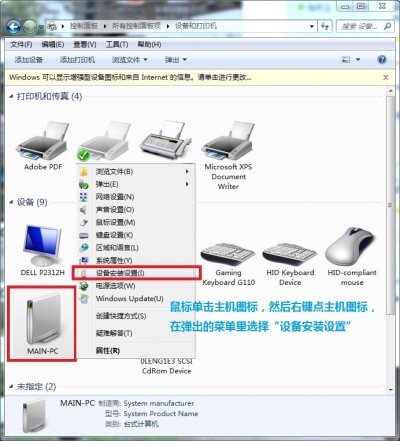

第二步,记住计算机名,同样在控制面板里找到 设备和打印机 双击打开,并在设备栏下找到以计算机名为名字的设备图标,并在该图标上点鼠标右键,并单击设备安装设置,如下图红框
[attachment=626306]

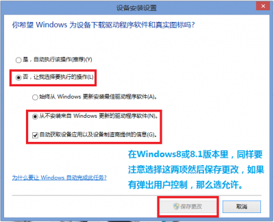

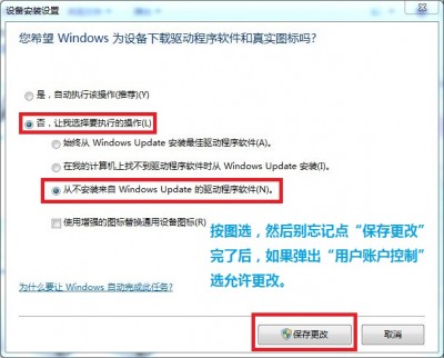

第四部,win7 和 win8 8.1 稍微有点不一样,按下图操作即可。
WIN 7 :
WIN 8  WN 8.1:

补发第二步的图片、、
