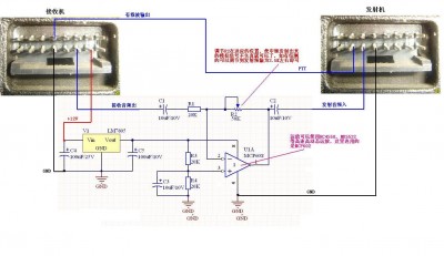

方案一电路:直接中转方式接法
两台GM300在外部16针扩展口对接时,需加入如图所示的运放反相放大器电路。

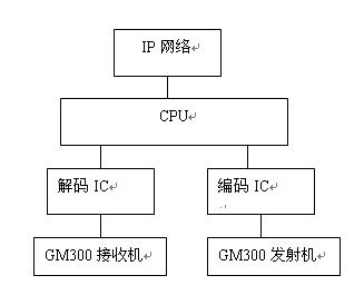

方案二:使用4FSK编解码芯片CMX7041
因这种做法比较复杂,在这里就不做详解了,只画出其功能框图,供大家学习参考。

只看该作者 12楼 发表于: 2013-11-23
刚发现方案一中的运放电路的电源管脚标错了,原帖子又不能重新编辑,只能在这里重新发正确的电路图。
BD7QX 黄文海 TEL:13481010998
电台IP链路联网同频同播控制器资料:www.dt-tech.net
QQ:47934392
Email:47934392@qq.com

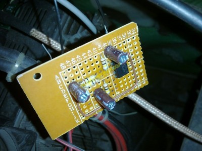

离线BH7MGF
156
只看该作者 17楼 发表于: 2013-11-27
两个月前与楼主聊及此中继,楼主也相当热心,在楼主技术支持下,完成方案一接口电路,昨日测试,可行!!
姓名:钟炳垣
呼号:BH7MGF
电话:+8613 826O 442OO
地址:广东省广州市花都区炭步镇伟业汽车配件部 邮编:510.820
E-Mail:zby_alpha_[at] tom[dot]com

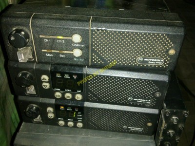

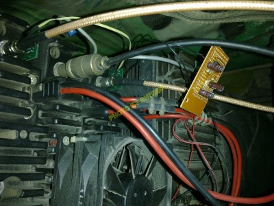

离线BH7MGF
156
只看该作者 18楼 发表于: 2013-11-27
这是昨天做出来的接口板与测试机器!!
姓名:钟炳垣
呼号:BH7MGF
电话:+8613 826O 442OO
