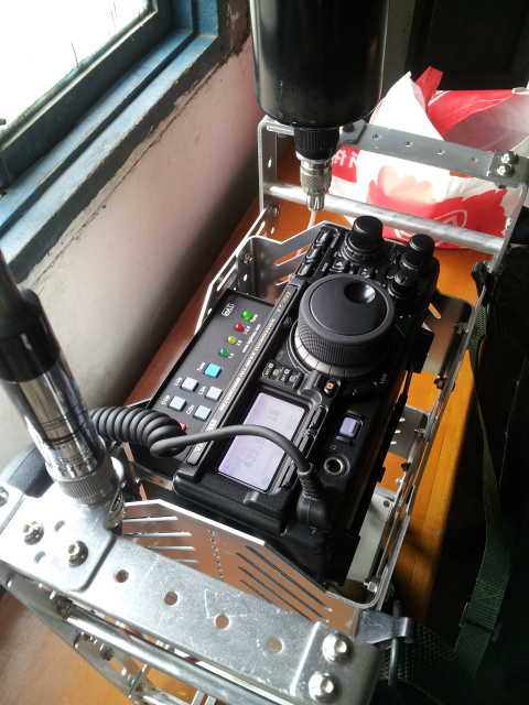

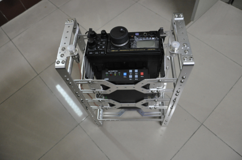

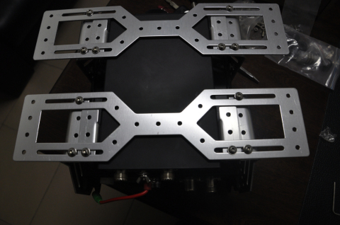

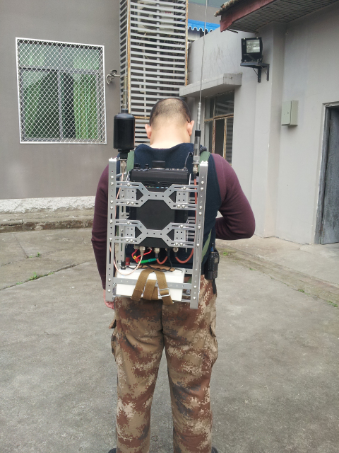

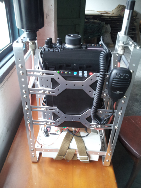

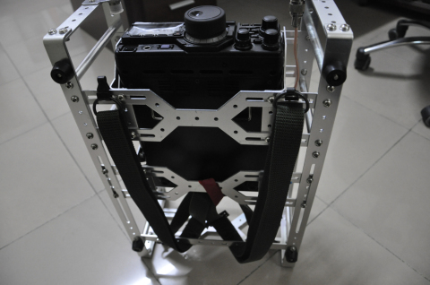

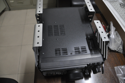

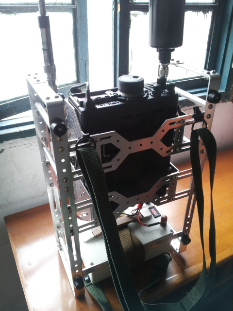

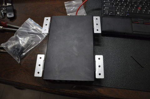

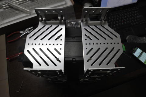

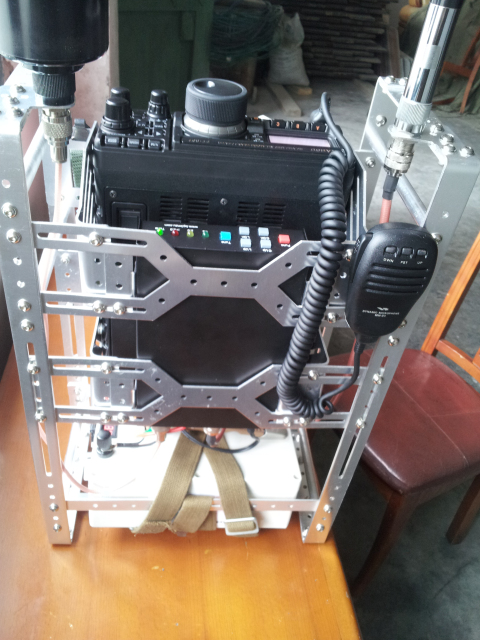

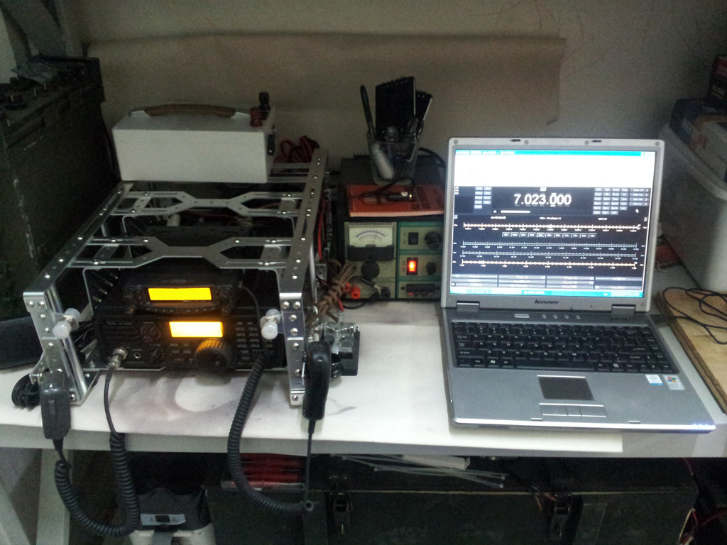

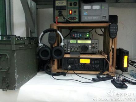

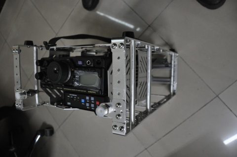

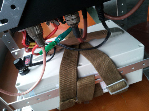

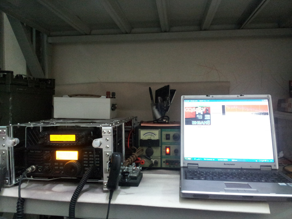

3/25 补充7200+8900的安装效果,这个是安在宿舍做固定台使用的,看上去整洁干净了不少,同时便于运输,也配了电池,应急时一样能背着跑等有时间把897这套也扛回去,找个连接件接在一起 ^_^
原来的样子
现在的样子
ft897+mat125+bb01+老鹰770hs+老鹰bb2m+磷酸铁锂30ah
总重量10kg左右
请诸位批评指正
[ 此帖被bh8ahu在2014-03-25 09:57重新编辑 ]

超短波天线没有地网效率行吗?短波天线也没有地网效率有吗?
BG2ALB
离线bh8ahu
18
只看该作者 4楼 发表于: 2013-11-19
超短波效率没问题,在成都北门平地轻松打开都江堰中继
短波的bb2m基本就是个废物,拿来充数,不过走路的时候听短波广播还是可以的。

回 KND 的帖子
KND:包很快就有了,老哥体形很敦实,BB01是绝配。 (2013-11-19 16:48)
电池贪得有点狠,整体重量还是有些大了
远途无轻载啊

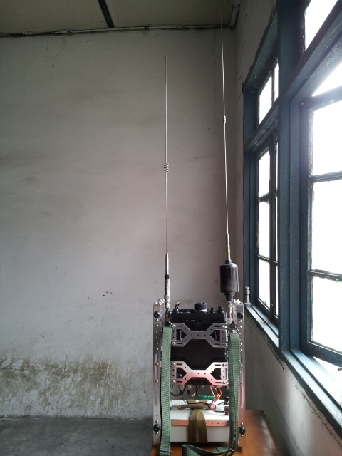

俺在用857,配了PAC-12,KVE60C,现在就缺少锂电了。
上图,857向内缩的比较多,主要目的是为了保护857的旋钮。

回 bg8bz 的帖子
bg8bz:为啥要用897不用857? (2014-03-06 16:22)

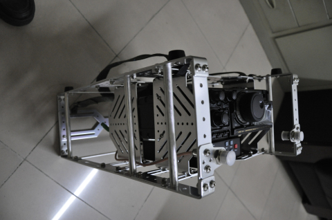

考虑携带的电池还要供应野外时的手机、笔记本供电,用897还可以再配一块内置电池,增加了通联时间,而且相对来说,897对857散热什么的好点点,便于uv段的移动通信。
离线BD8ABM
5138
只看该作者 18楼 发表于: 2014-03-25
897为何不内置锂电?那样的话重量能减至5Kg
