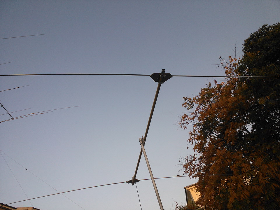

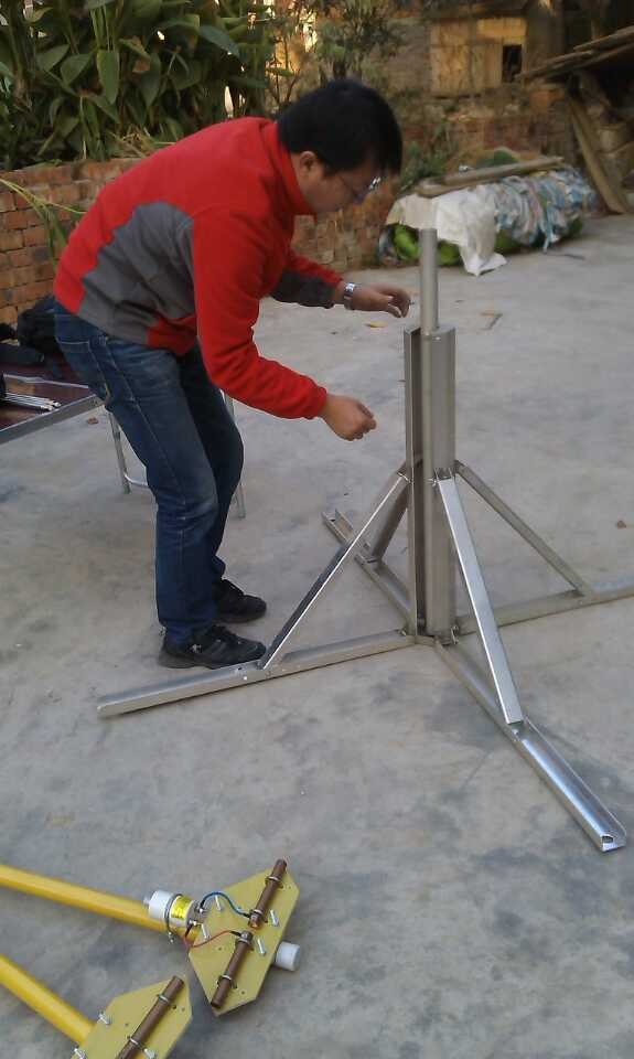

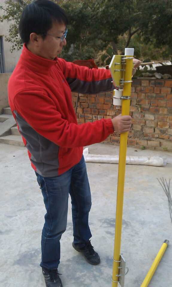

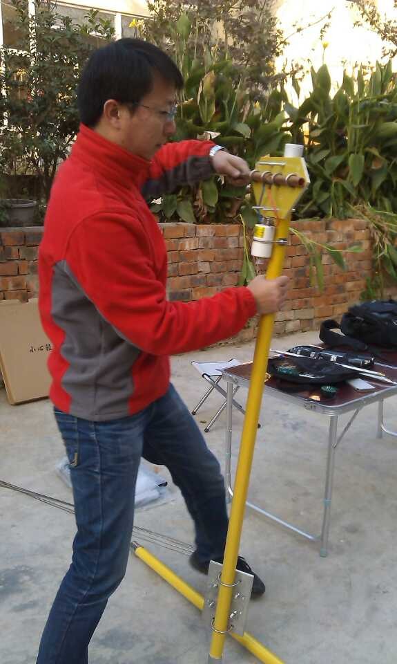

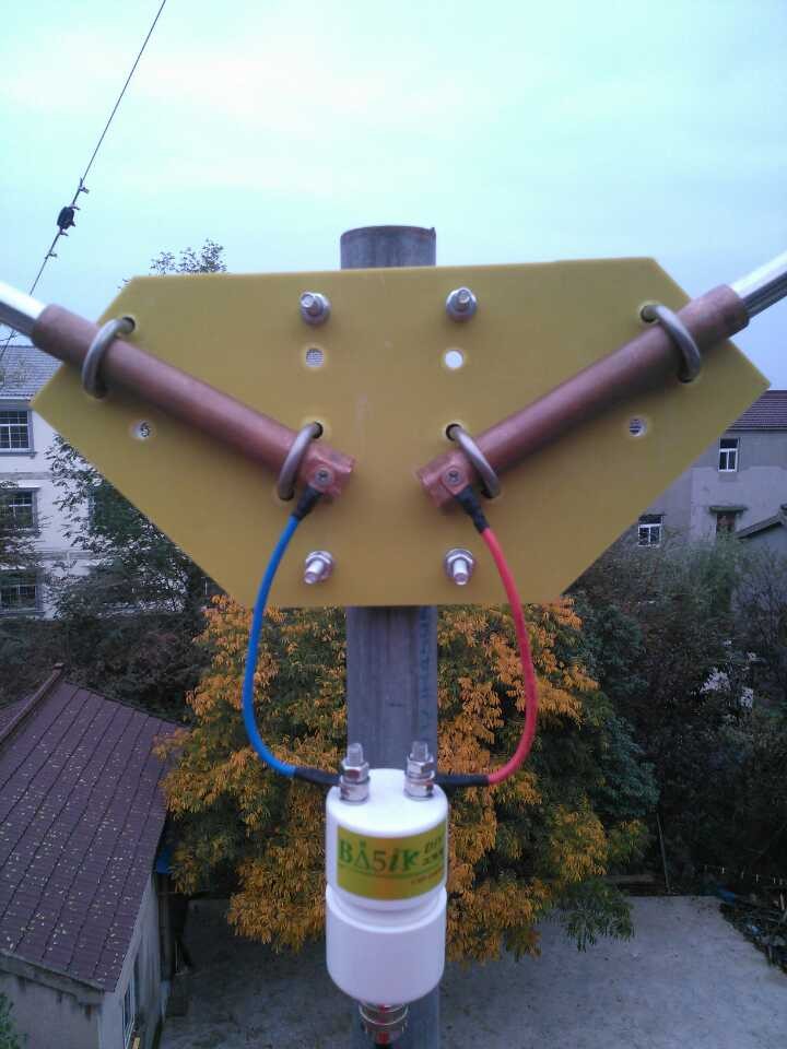

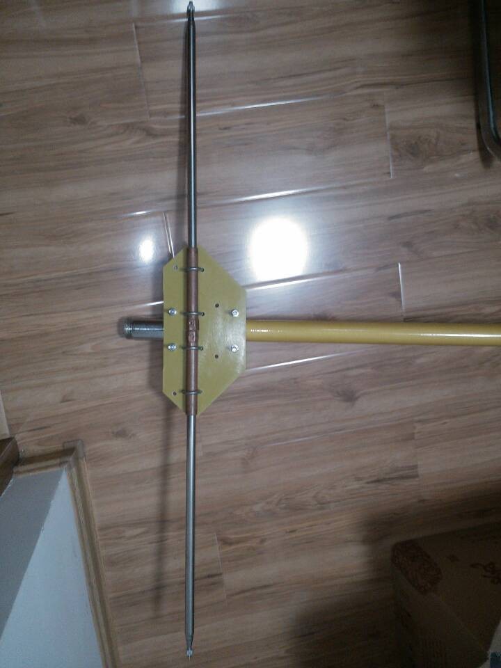

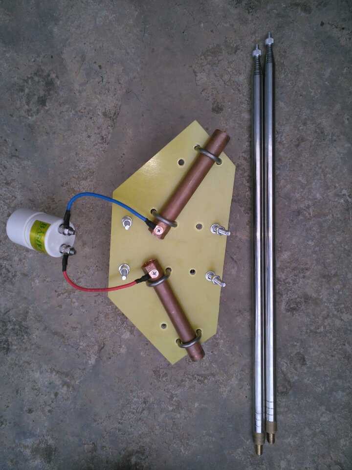

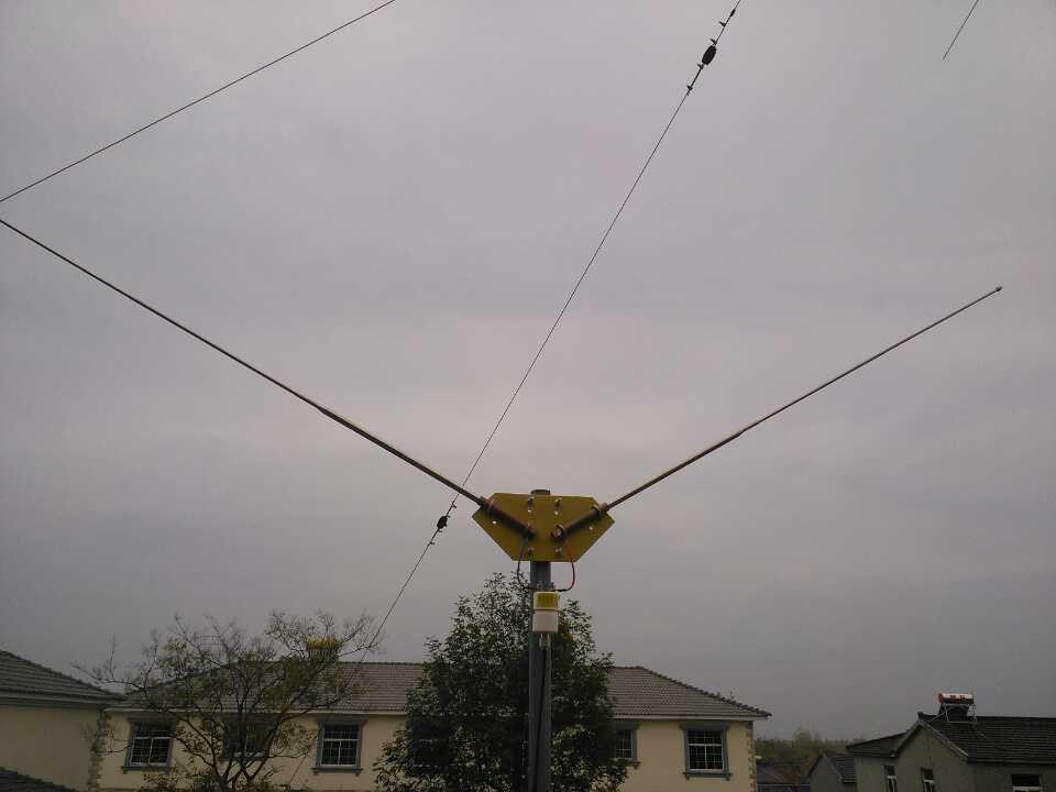

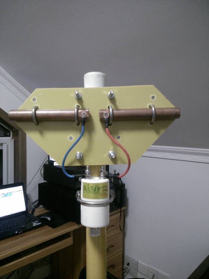

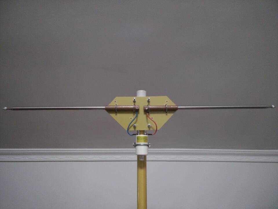

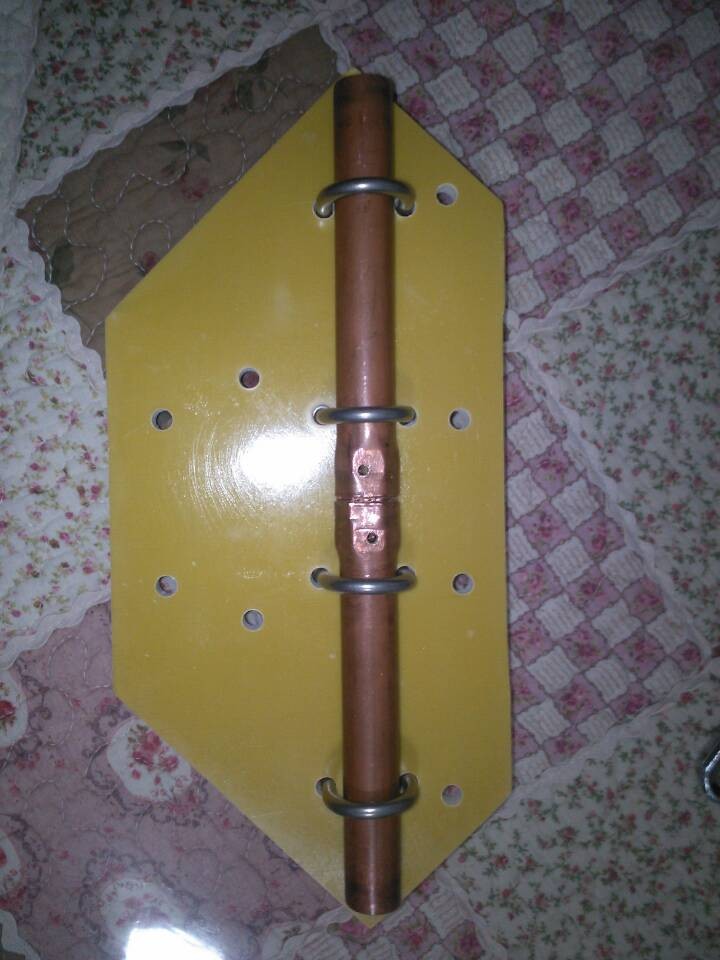

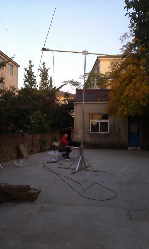

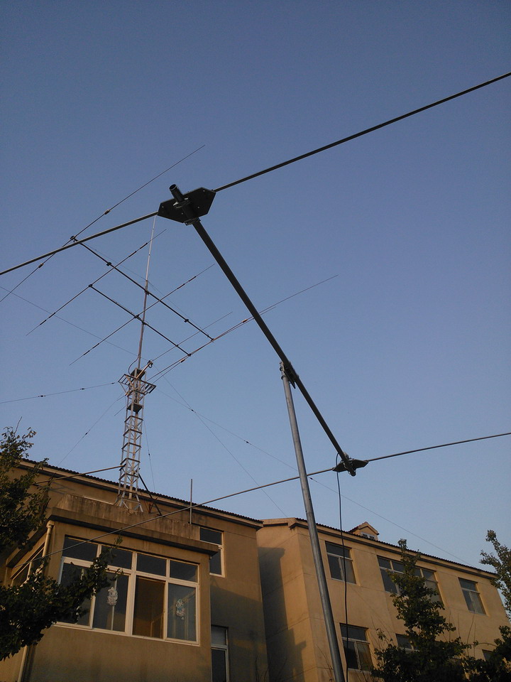

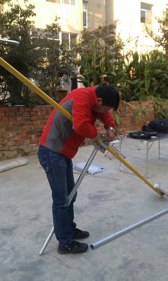

自从打火机出了3.6米拉杆天线以来,论坛里掀起了一鼓DIY天线之风,改装PAC-12、制作正V以及改装成便携两单元八木等等,让俺这等天线菜鸟也跟风加入进来,先把3.6米拉杆装到PAC-12玩了段时间,感觉不过瘾,于是又组装了个正V和便携2单元八木天线来玩玩,材料是用的BG6OOF制作的正V套件、拉杆以及万能淘宝购买的令克棒(做八木的主梁),废话就不多说了,上PP吧!

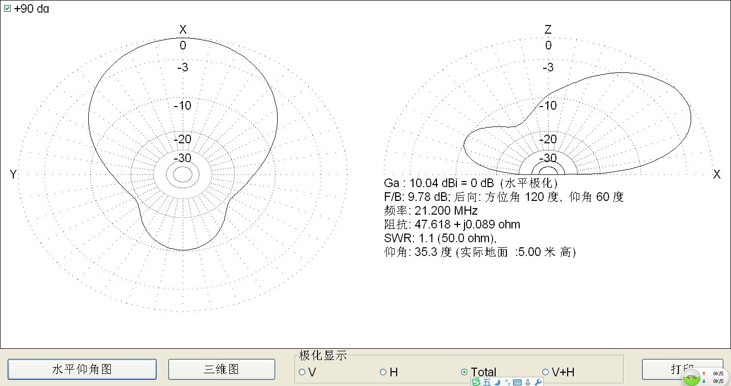

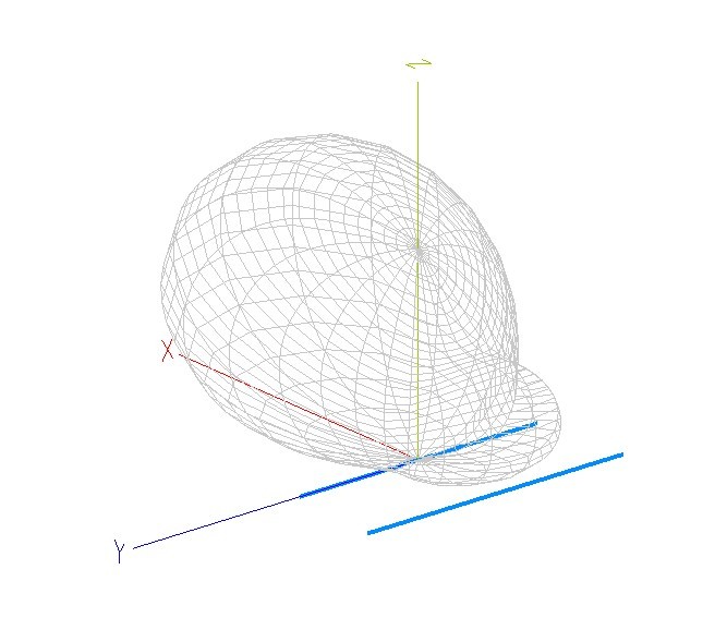

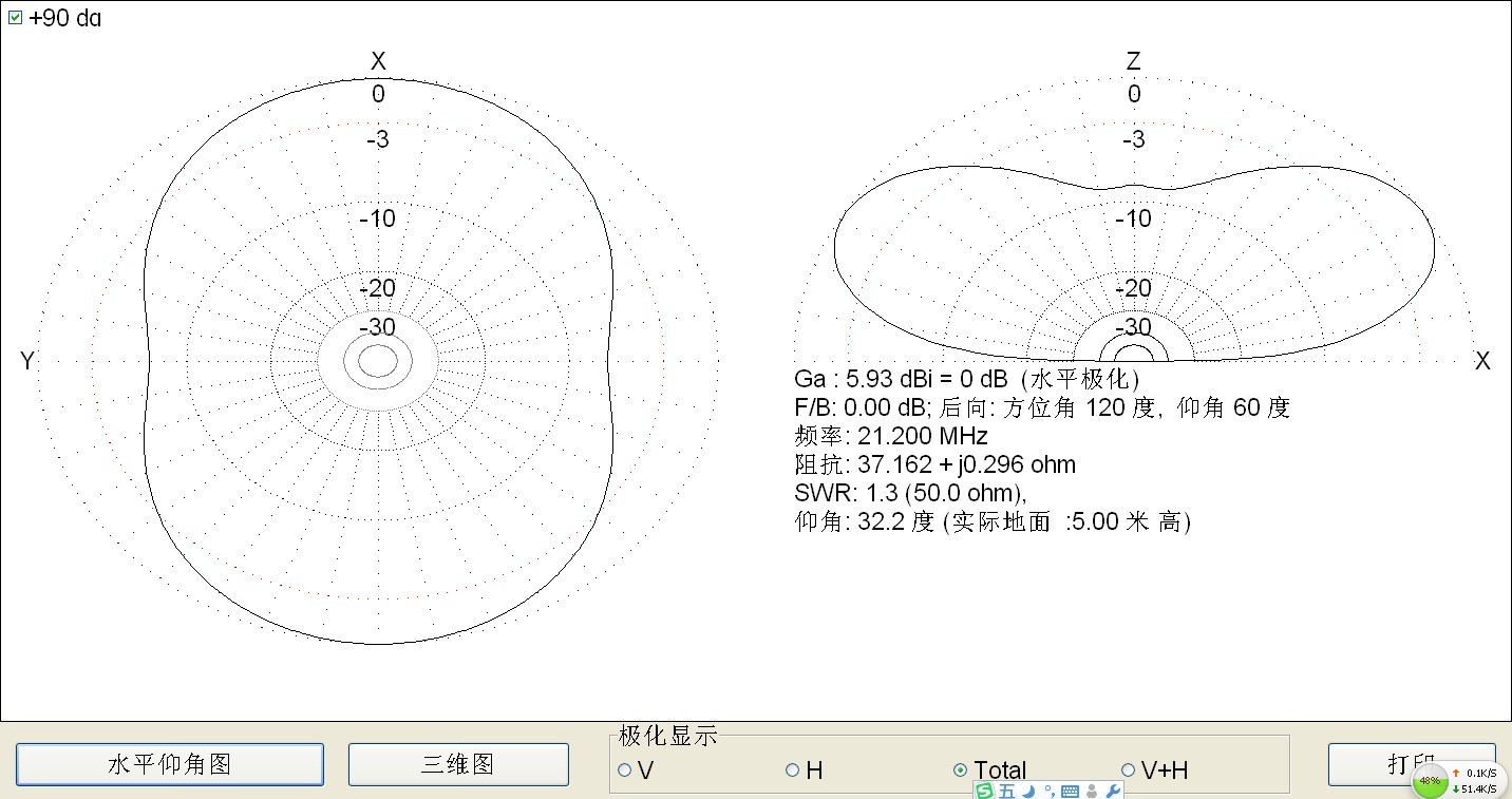

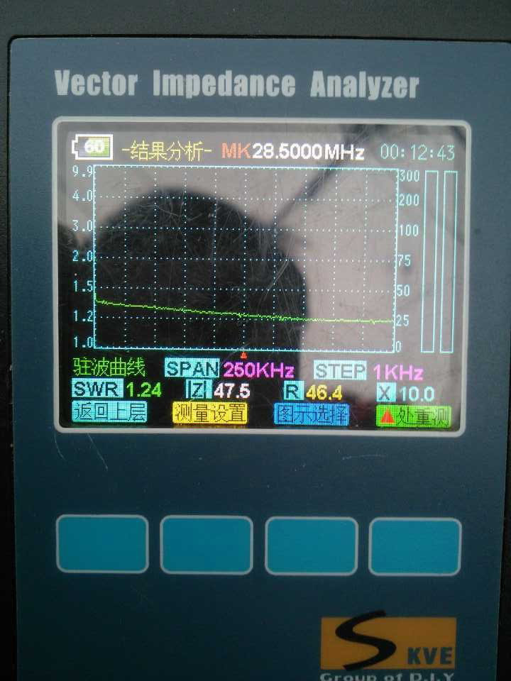

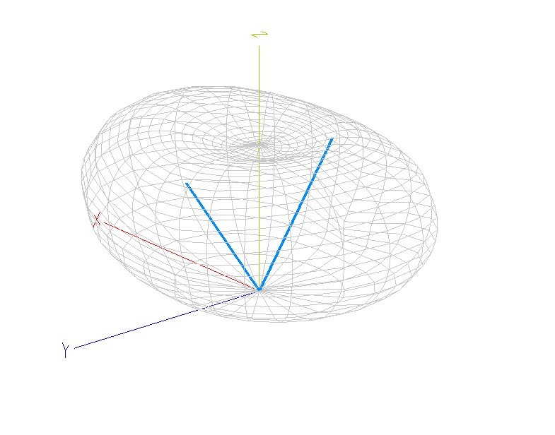

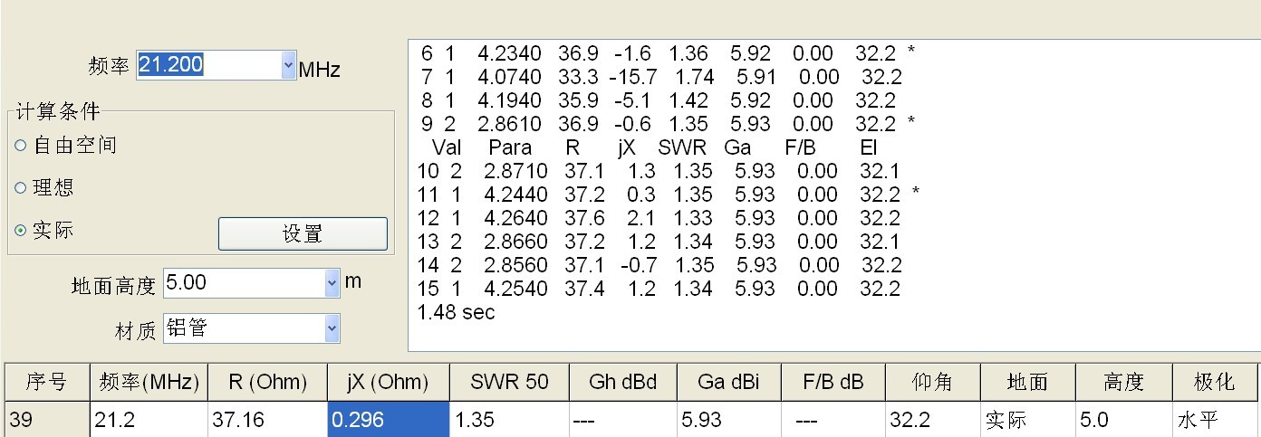

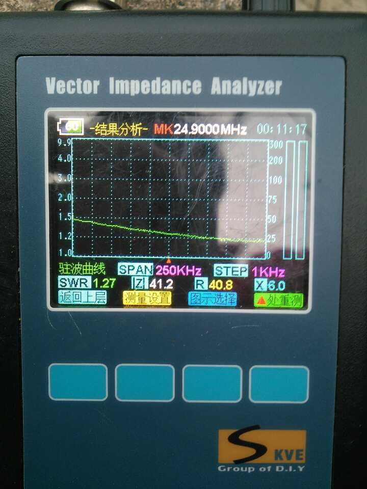

以上为正V通过模拟得出的数据,因为不太会玩这个模拟软件,所以数据不一定准确,仅供参考,各位大大别见笑。但是通过天分的数据来看天线整体状况还是不错的,带宽也很宽,几乎涵盖了整个波段,兼顾了报和话,以上为正V照片及数据,下面请各位看官欣赏八木的,还是软件分析数据先来!

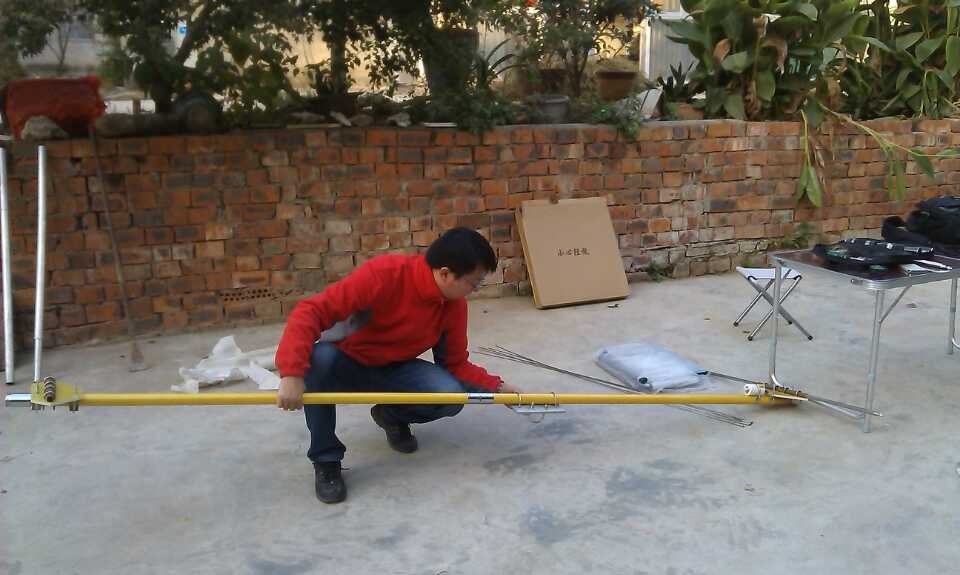

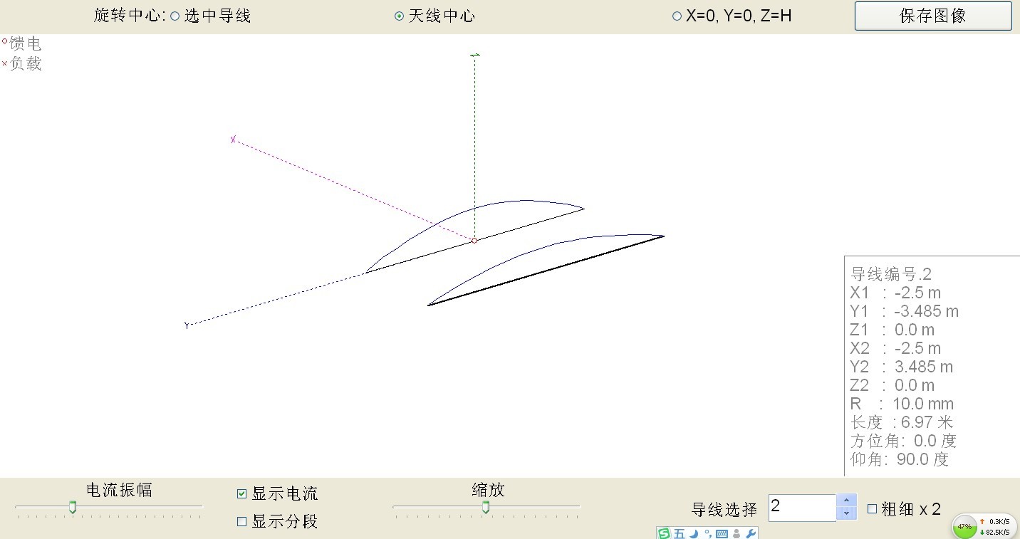

通过软件分析来看2单元的八木效果还是可以的,满足一般情况下的通联以及DX应该是完全够用了,请继续欣赏照片!

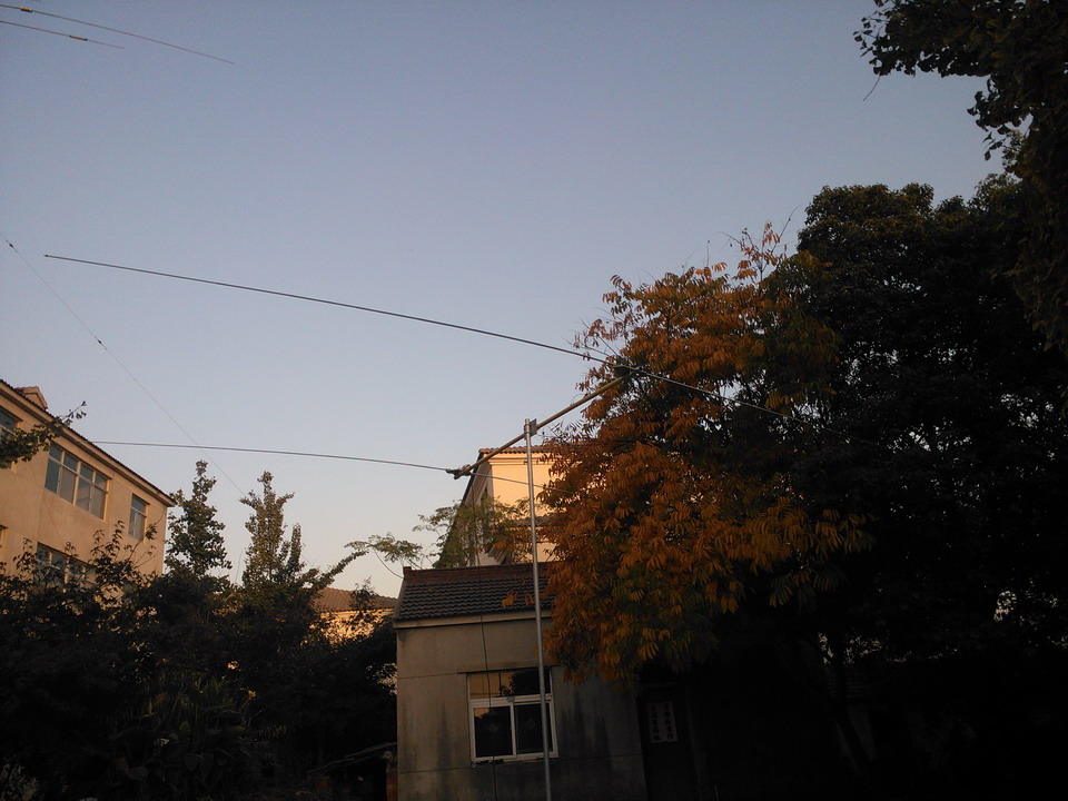

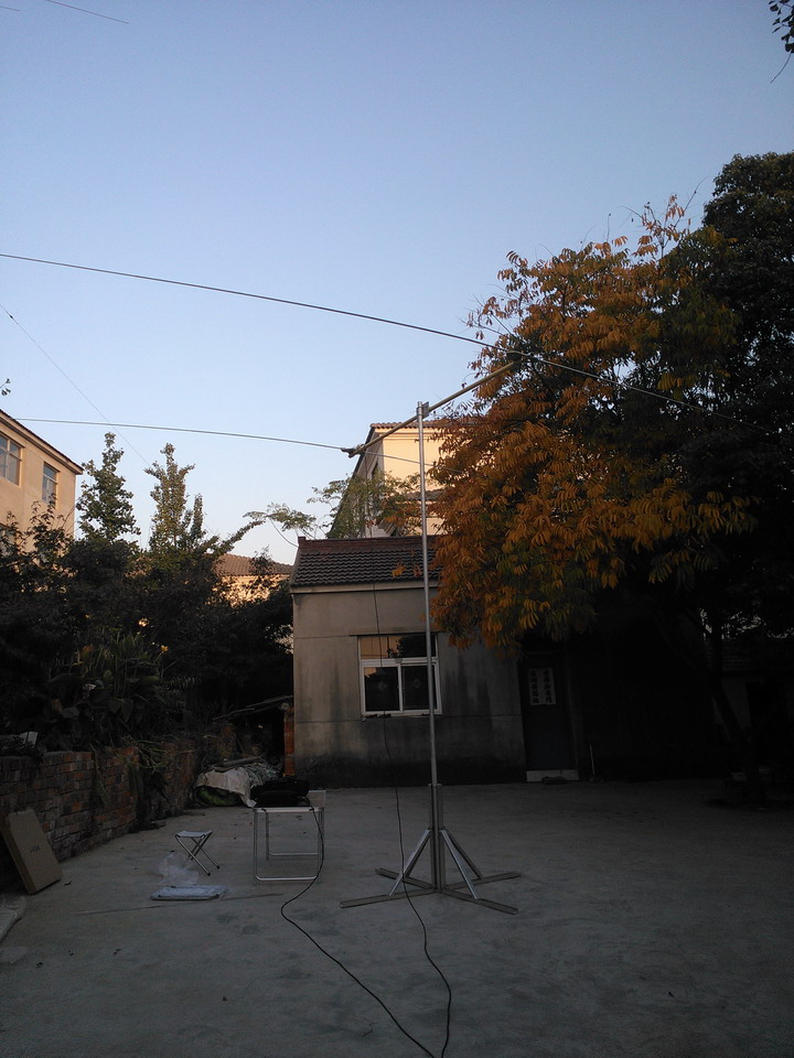

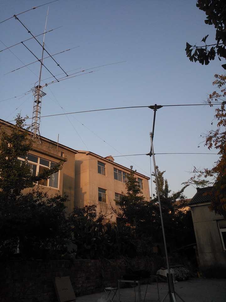

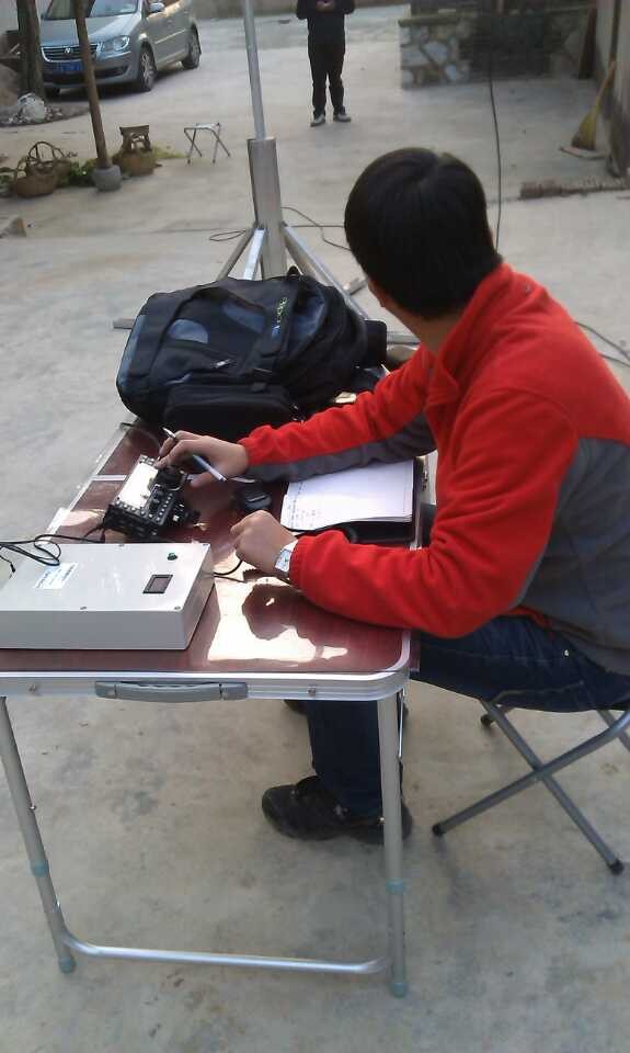

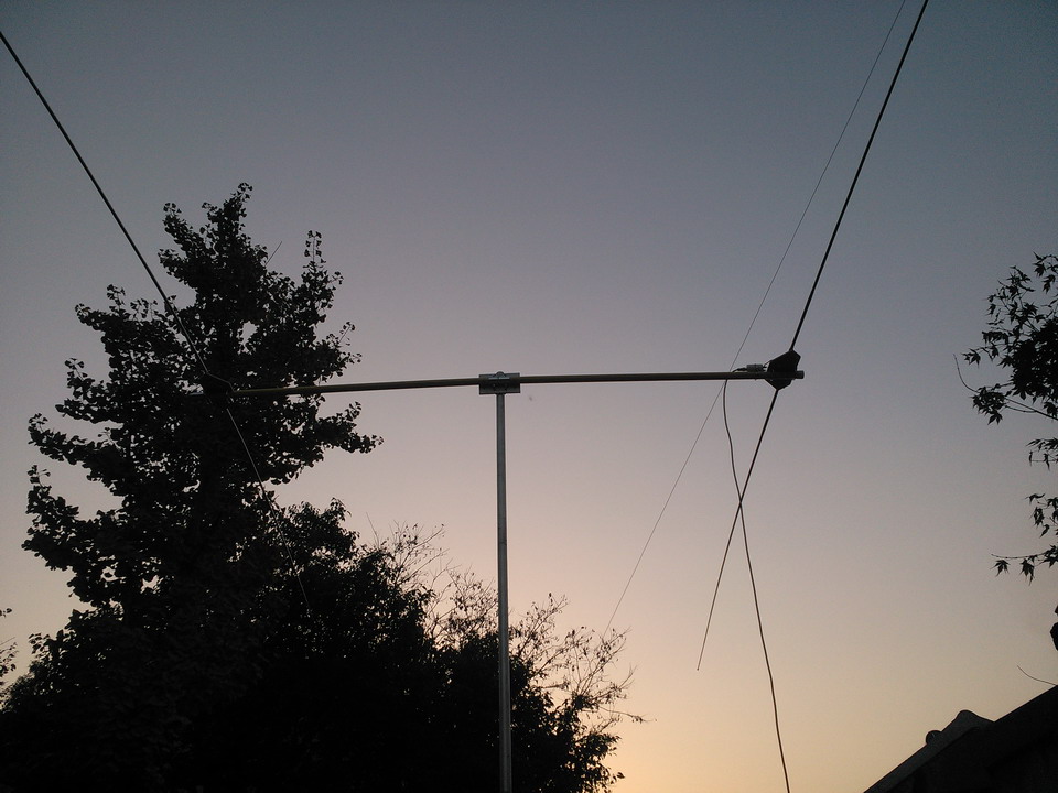

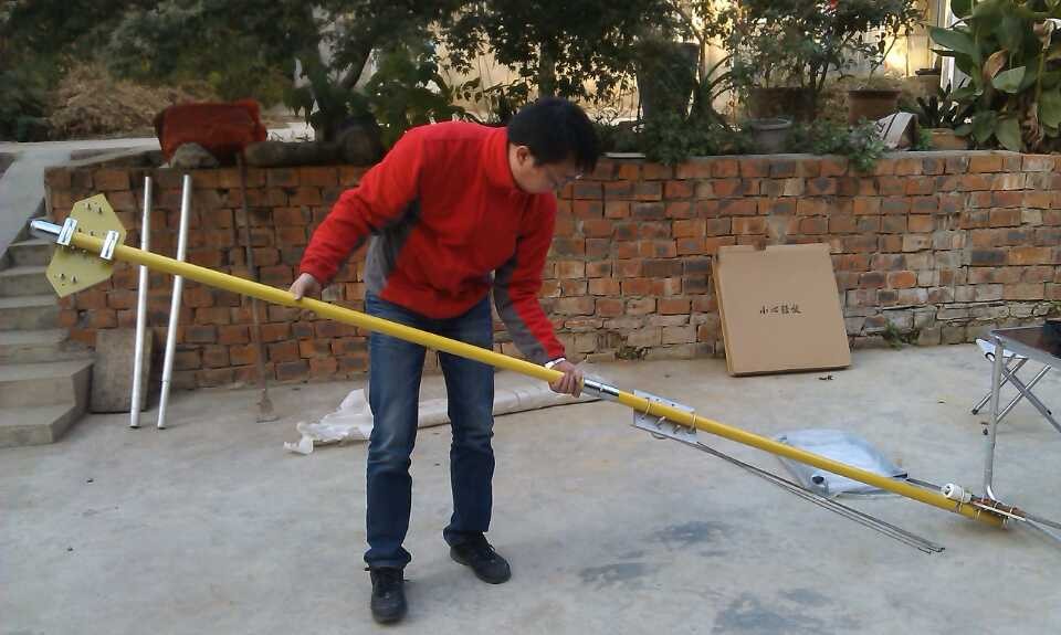

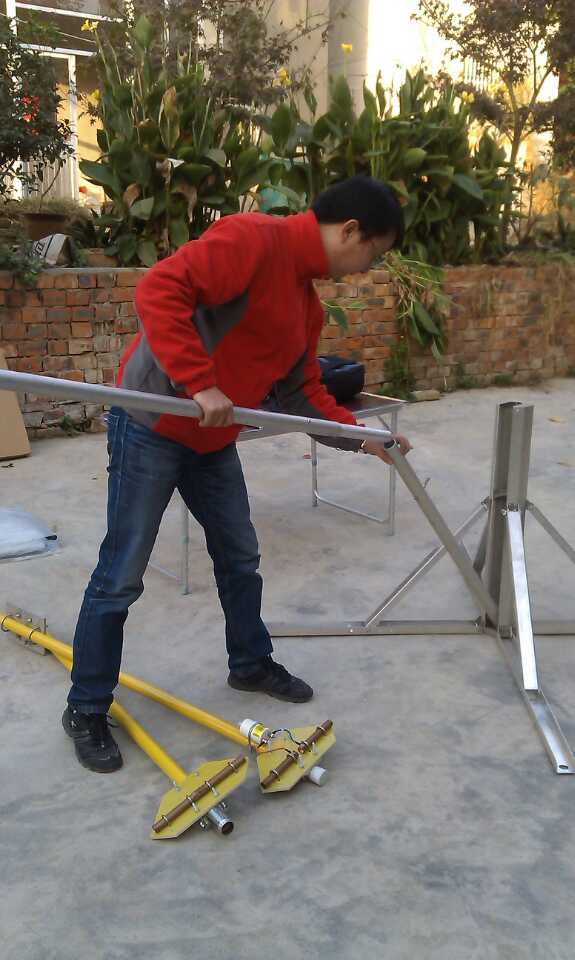

支架用的以前玩YP-3时进的那个配套支架,因之前一次户外活动时,用它架设A3DX时用力方法不对,导致有3根铝管不同程度受损变形,只好架了4米高度,原先准备用12米升降杆的,但是时间不够,天快黑了,家人催着收摊吃饭,只好用它先凑合着试试,打开电台一看,S0的底噪,不错,频率转了一圈,全是CQ CONTEST,回来一看,才知道今天是LZ CONTEST比赛日,没办法,呼叫不了了,但是接收的信号强度都不错,正准备关台收摊,大波轮转到21.250时突然听到BV6JO在频率上呼叫,一听不是在比赛,怀着激动的心情立马回答BD4WN/QRP,没想到对方立刻回应,通联上了,我抄他过来信号59,他抄我53-55之间,此时抬头一看天线,方向居然是对着欧洲方向,几乎是屁股对着他,和BV6JO在频率上沟通了下,向他介绍了我这个组装的八木天线,他很感兴趣,咨询这个天线在哪买的,于是将帖子出处告诉了他,又简单聊了几句后就互报73再见了,估计他去看天线了,频率一下空出来了,我试着呼叫了两声,听到了E20WXA回答我,但是因为天线方向不对,最终遗憾的没有通上,在家人催促开饭声中结束今天简单的测试,后期准备给它加上一根1.5米铝棒做延长,让它工作到14-50MHZ,只能等下下个周末(下周要玩充气娃娃)再折腾了!

终于发上来了,下集预告:加装1.5米延长铝棒,让此正V和八木工作到20米波段,先下了,各位继续,73!

做的不错,主梁是克林棒吗?

BD7OXR:做的不错,主梁是克林棒吗? (2013-11-17 22:01)
是的,以前淘宝买的,用来架天线用的,闲置了很久,最近才翻出来,利用起来,呵呵!不过有点重,看看能不能找到更好点的,更轻点,更便携点!

楼上2付大的 1付A3DX 还有一副 40M的 E240?

bg5oe:楼上2付大的 1付A3DX 还有一副 40M的 E240? (2013-11-17 22:51)
不是A3DX,是CERATE的318和E240
