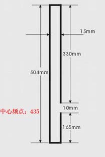

435MHZJ型天线数据 [复制链接]

据说水平辐射主波瓣+-10度!

这个天线效果好。刚刚给本地2个爱好者每人做了个。效果好的让2人吃惊。本人使用已过10年,U,V都是效果很好。

这种折合振子J型天线效果很好。我用300欧馈线做过一个V段的。
楼主应该标出馈电点位置。
另外馈电点处加巴伦效果可能会更好,这个需要具体问题具体分析。

求馈电点

馈电点随外在环境和材质的不同而不同 驻波表调试

  巴伦是 1:1巴伦吗

尺寸准吗,????

不同材质,尺寸不一样的,要自己摸索,制作很简单的,不过一般用铜线或者铜管,尺寸大差不差的,按图示就能成功,并且还可以通过调节馈电点位置调整中心频率。
