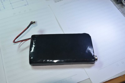

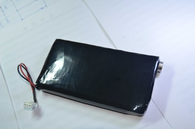

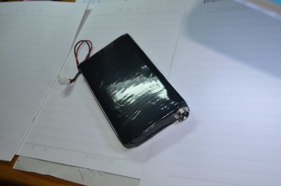

原装正品八重洲FT-897D短波电台电池太贵,还买不到,自已DIY了一个,还不错。标称13。2V,4500mAH,外形和原装一样,

容量太小

  容量太小了点,不能全功率发射,QRP不错

按FT-897D短波电台的设计,内置电池发射最大只有20W

就是按照 FT-897电台FNA-78原装电池仿制的,放在电台电池仓里使用

只看该作者 7楼 发表于: 2013-11-18
回 BG8GYK 的帖子
BG8GYK:按FT-897D短波电台的设计,内置电池发射最大只有20W (2013-11-17 13:18)
接内置电池插座应该是只能20w。接外置的插座可以100w

经使用,电池指示灯亮,很方便,算上充电器价值不到600元,原装970左右,
