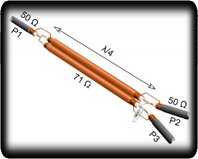

如题,准备用两幅十单元的八木天线组成一个天线阵,以求增强发射/接收效果,但是两副阻抗为50欧姆的天线之间应该怎样耦合匹配呢?求大家指导!谢谢啦!

最最最最简单有效的方法用CATV的75欧姆线做匹配线。
会员号42821,呼号BD4CRN  ex  BD4CR
离线42821
1622
只看该作者 2楼 发表于: 2013-11-13
用名牌厂商的线,它都有一个缩短率,一般有线电视的发泡线是87%,特富龙的是67%
然后就是奇数乘以波长乘以缩短率,好像是奇数乘以1/4波长乘以缩短率,反正就这么个公式。请下面高手斧正。

那个两根75欧姆的线与50欧姆的线怎样碰头?是直接连上呢还是需要通过什么零件再连?谢谢!

可以用三通的插座,也可以把三根线焊在一起后用热塑管套好封胶,咋方便咋来呗
