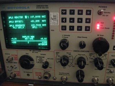

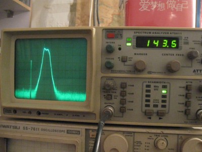

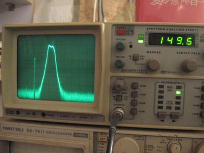

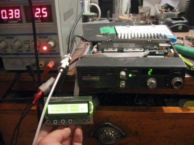

KG105V段车台声音甜美,今天闲的没事调整了一下,仪器有AT5011频谱和摩托罗拉综测,实测调整后-125dbm,请BA5EA看看这回指标合格了吧,带宽143.6到149.6完全满足业余段指标,

另外输入信号衰减40db,KG105这带通真的比有些机子强多了,

回 bg9hh 的帖子
bg9hh:另外输入信号衰减40db,KG105这带通真的比有些机子强多了, (2013-11-10 18:29)
输入信号衰减40db
这句话没看懂

bg8il:输入信号衰减40db
这句话没看懂 (2013-11-10 19:24)
就是跟踪源的信号衰减了40db

GM300=-125dbm     IC28C=-126dbm     ICOM706=-128dbm   知道为什么贵了吧
