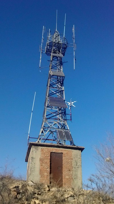

      时近冬季,日照时间越来越短,加之担心冬季冰雪覆盖太阳能电池板,造成供电不足,经多日准备,定于今天午后上山安装风力发电机,以充分利用自然之优势。
      午后,一行5人BG3PLY、BH3PQN、我(BH3NEK)、马哥、军子出发,携带风力发电机及工具,向中继进发。车停在山下,经过近30分钟的跋涉,终于抵达中继塔下。行进中,出了一点小小的插曲,让军子又跑了一趟。当步行到近一半的路时,BH3PQN再次检点携带的工具,发现没有带紧固风力发电机的内六方扳手,于是军子受命返回车中去拿,BH3PQN和马哥继续前进,我和BG3PLY原地等待军子。军子到停车点后,经查找,未发现,通过手台询问BH3PQN,得知内六方扳手放在一个塑料袋内,于是军子恍然大悟“塑料袋就在我兜内呀,递给我就装上了,哪知道是扳手呀”,于是,白跑了一趟。

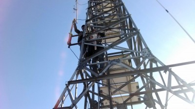

      我们到达山顶时,BH3PQN和马哥已经固定好支架,开始安装发电机了,过程很顺利。为了提高冬季中继台控制箱内温度,避免温度过低影响中继的正常运行,并充分利用风力发电的优势,BH3PQN安装了一个风力发电控制器,当蓄电池充电完成后,会切换到箱内加热(用一50W射灯灯泡),同时可以避免蓄电池充电完成后发电机无负载高速空转造成的损坏。
      安装完毕后,想测试一下发电机给蓄电池的充电电流,可当接好万用表后,刚还转的疯狂的发电机安静了,风静悄悄的,等了会儿也不见起风,算了,不测了。可恢复好接线后, 风来了,发电机转起来了,接好表,风又停了。。。。。。如此三次,也没能测到最大充电电流,可能像BG3MSN说的那样,发电机在和我们开玩笑,不想让测吧,算了,不测了。
    收工,下山,与赶来的BG3QNY、BIMPL一起闫营子小饮,庆祝安装的顺利,期待冬季中继的稳定运行,畅想承德业余无线电的发展、壮大!

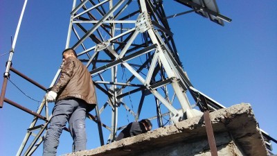

我们赶到山上时,BH3PQN和马哥已经开工
施工作业中

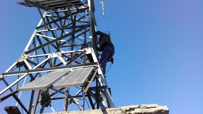

施工作业中

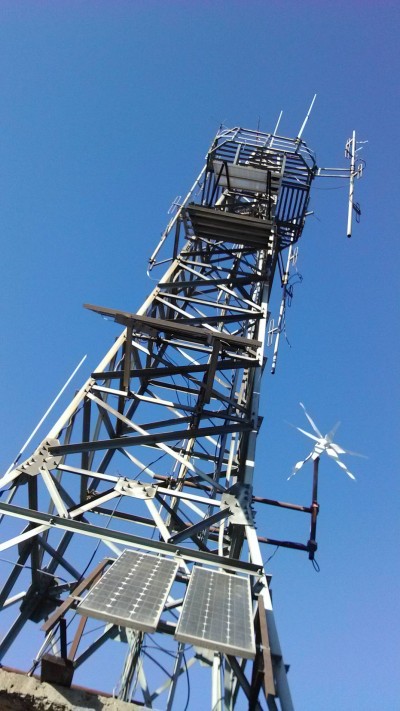

安装风力发电机支撑杆
组装风力发电机
装完了,转起来试试效果

承德业余有U/V两个中继,前一段时间又上了APRS中继(因故障目前暂停运行),耗电功率在不断增加。原来由太阳池+蓄电池的模式供电,由于供电系统负荷越来越大,一但遇到连续的阴雨等日照不好的天气,电池电量难以充足,不但会影响中继的运行,且过量放电也会影响蓄电池的使用寿命。风力发电系统的安装,很好的解决了这一问题,中继地处山顶,阴雨天风力不愁,风光互相,很完美!
美丽的承德随时欢迎大家的到来,承德中继:V段147.925-3.8 无亚音 U段中继439.125-8 103.5  期待与大家通联。
