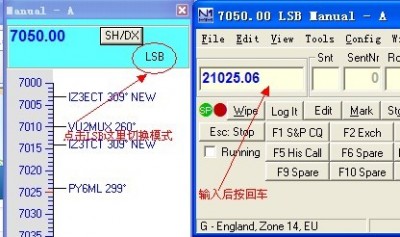

如题,哪位大大给详细讲解一下。谢谢了。

只看该作者 2楼 发表于: 2013-11-07

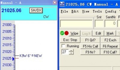

频率是直接输入后回车,单位是KHz,如当前是7050KHz LSB模式,想到21025.06KHz CW模式下去,则输入21025.06回车;
切换模式在波段视图上点击那个《显示有当前模式的字》,如显示LSB,点击1下就会换1下,循环换,LSB-RTTY-PSK-AM-FM-CW。。。。
切换成功!

只看该作者 3楼 发表于: 2013-11-07
谢谢以上2位的指导,您们各自的方法都可以用!我已经试验了,成功了!再三感谢。
