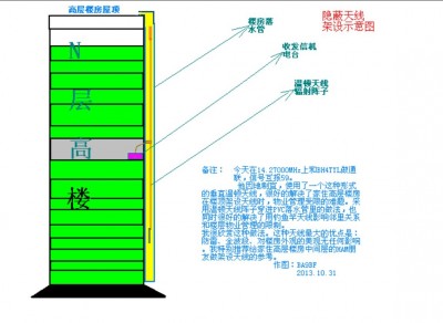

今天在14.27000MHz上和BH4TYL做通联,我的功率100W,TK-80设备   天线是两波段倒v,信号互报59
对方使用特殊架设的温顿天线,穿在PVC落水管中,使用设备TS-50   输出功率20W。
    经过QSO交流得知,他因地制宜,使用了如下图制作的一个这种形式的垂直温顿天线,很好的解决了家住高层楼房在楼顶架设天线时,物业管理受限的难题。采用温顿天线阵子穿进PVC落水管里的做法,也同时很好的解决了用钓鱼竿天线影响邻里关系和楼层物业管理的限制。
我很欣赏这种做法。这种天线最大的优点是:防雷、全波段、对楼房外观的美观无任何影响。我特别推荐给家住高层楼房中间层的HAM朋友做架设天线的参考。
具体几何尺寸是:
一:楼房落水管直径φ110厘米天线阵子穿进内部去。
二、上振子用绳向上拉倒高层楼顶不显眼的地方固定结实牢靠。
三、长振子12.5米向上.短振子6.75米向下.阵子中部接4:1巴伦一只 。
四、连接收发信机测试驻波良好后这种行式的架设方法由于紧靠近墙壁,所以驻波会偏高.最好串进天调后,联调联试,就可以安心的QSO啦!
注意缺点是:这种型式的温顿天线架设方法由于紧靠近墙壁,所以驻波会偏高.最好串进天调后,联调联试
… …………0K
欢迎大家跟帖交流、探讨天线架设方案!

太贴墙,现用窗口鱼竿,地网接在大厦的铜水管上
打算放些地网进胶管内

还是算了,基本属于大楼加热器。

这样 效果不好吧,阳台鱼竿应该更好些!

两个问题请教:
1、振子太贴墙,理论上讲对效率和波瓣特性影响很大。不知道实际使用效果如何?
2、温顿的不对称,不平衡电流电压峰值很大,电磁干扰泄漏严重。不知道邻居看电视、听收音机甚至是听mp3/mp4有影响吗?
