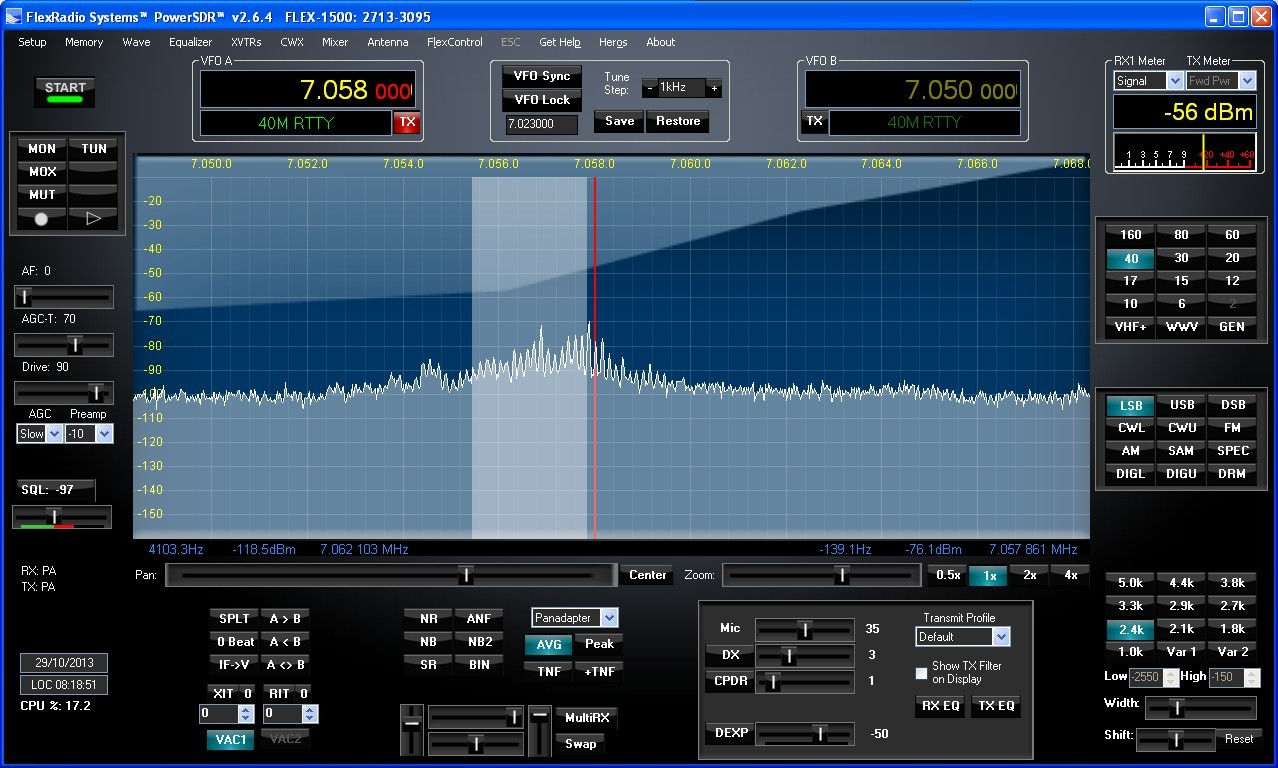

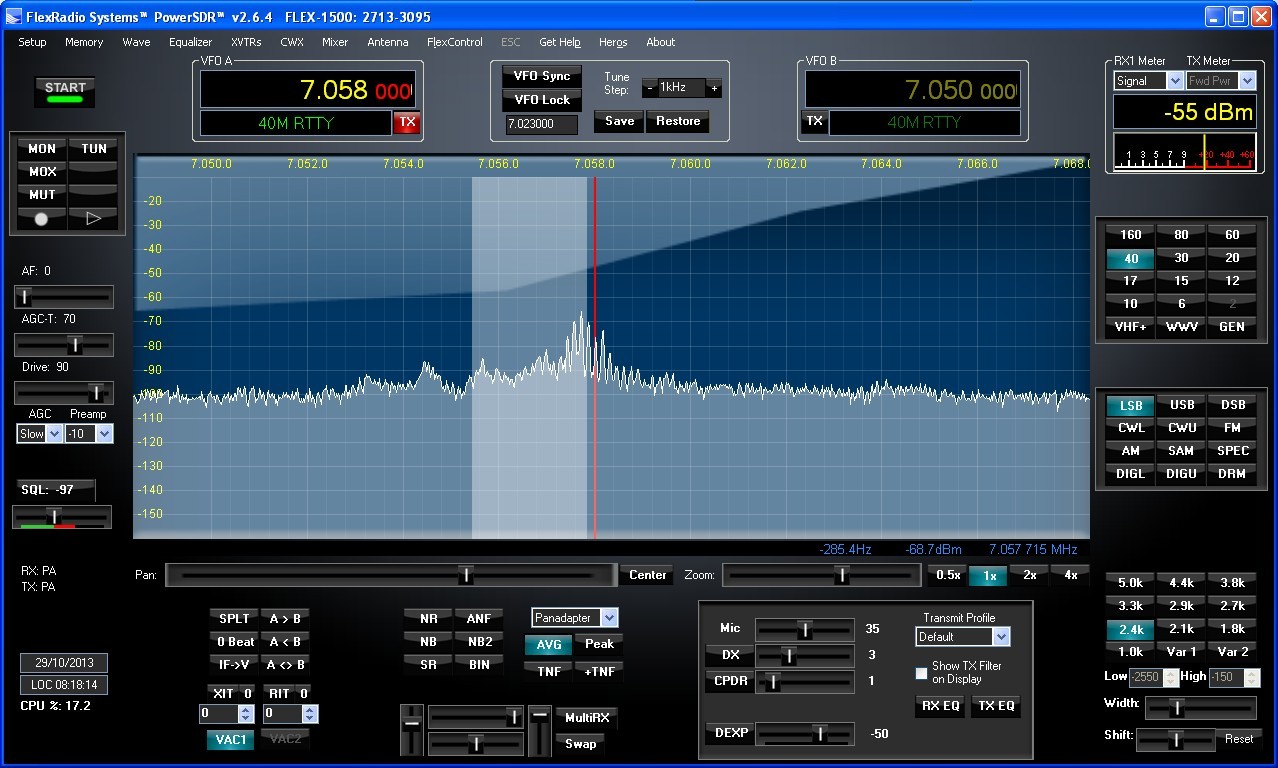

只要频率上有FT-180A出来工作,基本上7050-7055就没法用了,通过频谱可以看出来,很宽。
离线BG4IGX
7474
只看该作者 1楼 发表于: 2013-10-29
而且不止下边带,整个上边带也有干扰。

摁下那个“嘟长音”也会这样?
功率是不是调太大了?
离线bg3qai
4306
只看该作者 4楼 发表于: 2013-10-29
应该是功率调的太大

功率调大以后,互调就多了。
可调小功率到30瓦再测试一次,对比

也不是都这样。占用带宽过大的180A,基本上都调大了功率,有的甚至加了话放。都觉得这个机器便宜,烧了也不心疼,拼命搞,呵呵。
前面有位兄弟,180A调到了200瓦,可能觉得心里很爽,但是对机器的指标和安全性其实是一件很危险的事情。

似乎是IMD3严重恶化的结果,贪心起来功率调太大了吧
