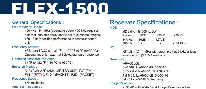

朋友从国外带回来一台FLEX-1500 SDR电台,5WQRP机,HF+6米,经几天的使用,感觉接收和发射的效果非常好,对比过IC7200  IC7000  IC706MKII  FT-817ND,不论接收还是发射效果都胜出,FLEX-1500的手动陷波器功能可以很直观的把干扰信号覆盖,而且可以同时屏蔽多个干扰频率,接收和发射各带10段音调调节,可以提升收发质量,简单拍了几张照片,大家看看,谁在用,互相交流一下。拍了一段视频,连接 http://v.youku.com/v_show/id_XNjI2MjU5NTc2.html

只看该作者 15楼 发表于: 2013-10-27
这玩意的ip3能达到30dB吗?城市里干扰太大。
18640
只看该作者 16楼 发表于: 2013-10-27
回 bg4mda 的帖子
bg4mda:这玩意的ip3能达到30dB吗?城市里干扰太大。 (2013-10-27 15:59)
16左右。。。
离线BG4IGX
7447
只看该作者 17楼 发表于: 2013-10-27
IP3达到21dBm的,对比过IC7200,IC-7000,FLEX1500明显胜出。

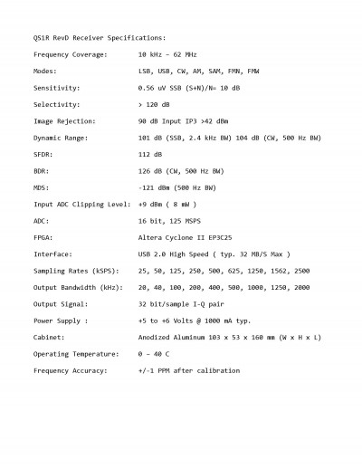

QS1R Specifications
http://qs1r.wikispaces.com/QS1R+Specifications
