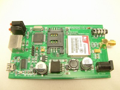

国庆节做的APRS-51G,发上来交流下
少量加工了,有需要淘宝拍的玩
http://item.taobao.com/item.htm?id=35322092539
主要特性
8-30V宽电压输入,反接保护,微功耗:12V / 0.03A ,尺寸:70*24mm。
低压高速CPU STC12LE5A60S2
明确清晰的LED状态指示灯
全新原装SIM900A GPRS 模块
USB通讯接口
支持4800速率、9600速率GPS,自动识别
支持智能GPS信标、支持电压报告
支持自主设置呼号、ID、图标、自定义信息、智能规则等参数
支持设置记忆
支持ISP固件升级
可选USB DTU固件,可提供PDF格式图纸,支持二次开发

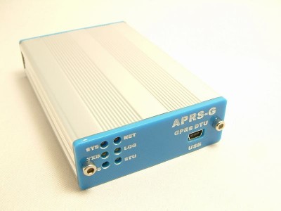

GPS状态指示灯:
-熄灭:没连接GPS
-慢闪:无法识别的设备、GPS未定位输出有效数据、自动识别4800/9600速率、通讯错误等状态
-常亮:GPS已定位,输出有效数据
TXD:向服务器发送数据时闪亮。
SYS: 备用,该指示灯用于调试。
STU: 约间隔1秒闪烁,表示主板运行正常。
LOG: 连接服务器时闪烁,登录服务器时点亮。
NET: SIM900A GPRS模块网络状态灯。
USB通讯接口,设置、固件升级、数据监控。通讯速率9600CH-340 USB驱动。

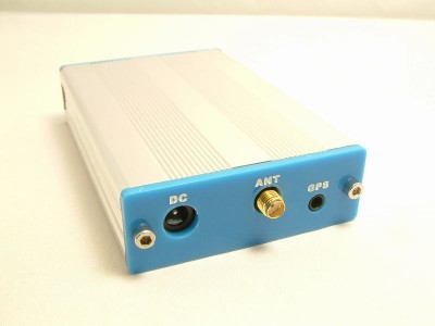

1、DC电源插口
规格5.5/2.1mm,中心正极,输入电压8-30V,内置反接保护。
2、ANT 天线插口
规格SMA,直角弯头,母座。
3、GPS:
规格 3.5mm,四节插头,管脚定义依次是5VNCRXDGND
GPS 速率48009600均可,TNC均可使用,TNC自动识别。
USB通讯接口,全新原装SIM900A GPRS模块

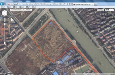

实跑轨迹--拐弯

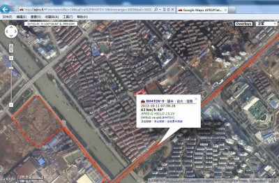

带航向、速度、电压
